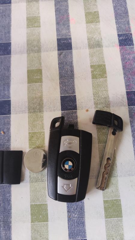

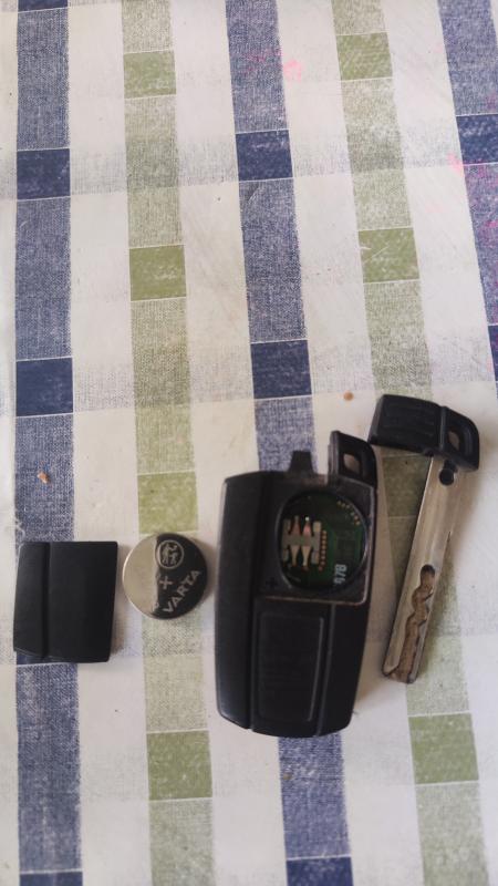

Ha j'ai pas pensé a celà.
Comment l'ouvrir entièrement ?
- Messages : 23499
Je sais pas quel type de clé tu as
je sais que si tu la poses sur un établi et tu mets un cp de marteau , elle s'ouvre , ou en serrant dans un étau , mais après.....
regardes si tu n'as pas une petite vis , ou il suffit aussi d’écarter les demi coques avec qqu chose de très fin , comme une lame de couteau
Mets une photo
Mets une photo

Pour ta clé faut voir si tu peux inserer qque chose pour séparer les deux demi coques

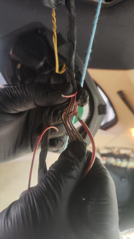

Hello,
Bon la clé fonctionne de nouveau, mais je pense que cela vient du faisceau du coffre, car depuis j'ai remarqué que quand j'ouvre le coffre elle se mes a ne plus marcher et après qu'elle que temps re marche elle fait yoyo avec le fonctionnement du coffre.
Esque cela peut me provoque forte décharge batterie ?

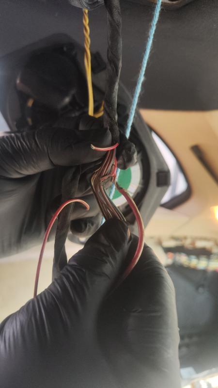

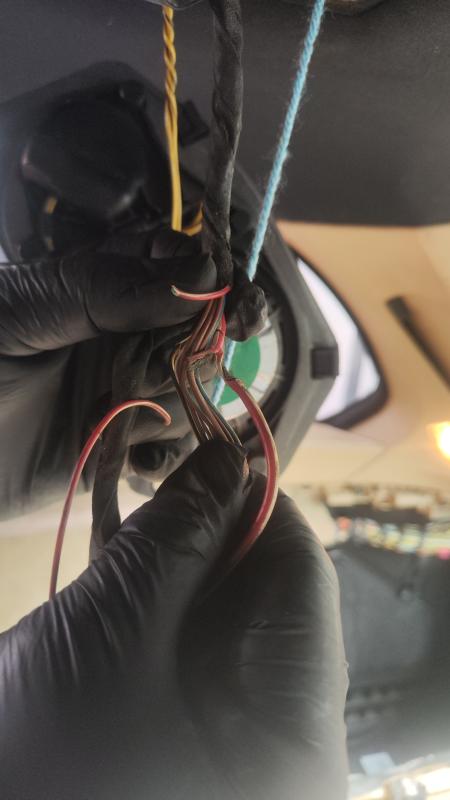

Alors je reviens vers vous pour vous dire que la clé fonctionne de nouveau mais quand on ouvre le coffre elle peut parfois ne plus fonctionner.
Donc faut que je prenne le temps de contrôler le faisceau car y a de grande chance que cela vienne de la.
Part compte j'ai souvent l'affichage forte décharge batterie qui s'affiche ?
Cela peut il venir de ce faisceau ou encore un nouveau problème.

Problème résolu pour celui si, la télécommande fonctionne le soft end close et j'ai pu absence de détection de télécommande.
Merci a vous pour cela
