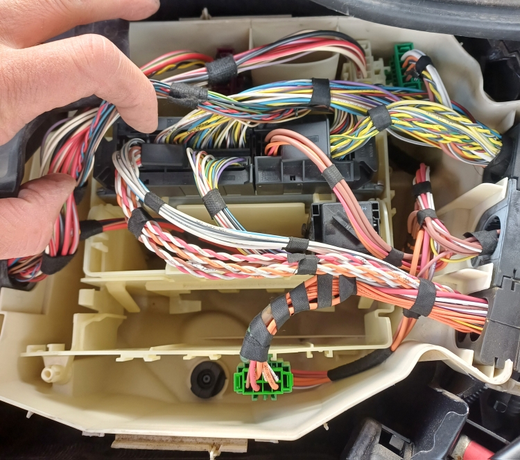

-Sur la nomenclature de la boite à fusibles:
.Fusible 88 ok
.Fusibles 14, 15, 18, 19, 27 ,42 56, 63 ok, bien que certains emplacements étaient vides, j'en ai remis, ne sachant pas ce qui avait été bidouillé ou pas avant.

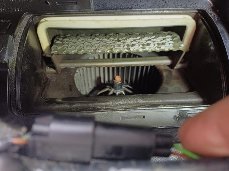

-Le pulseur fonctionne bien sur toutes les positions de vitesse de rotation.
-Le filtre habitacle neuf.

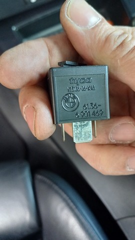

-Contrôlé le relais de ventilation électrique, il colle bien en mettant le 12V.
Pulseur ok:

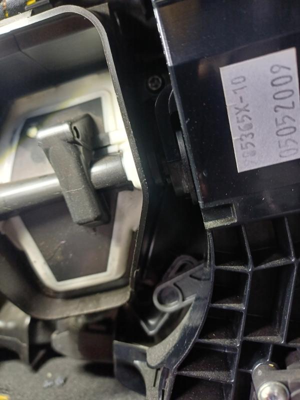

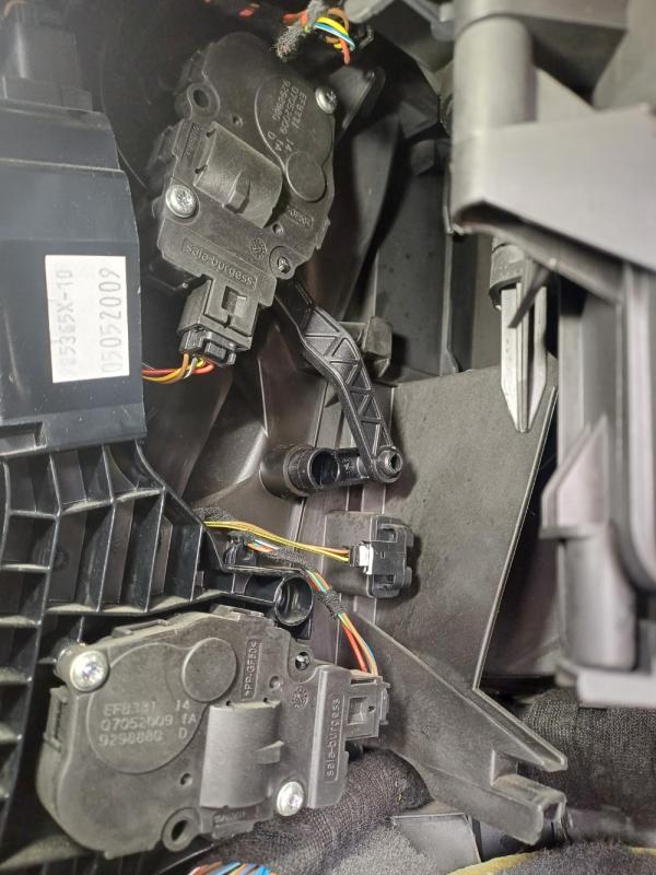

Je me suis rendu compte que en appuyant sur les boutons de la console, pour orienter le flux d'air choisi, il n'y a aucune action des volets, ils restent fermés. Pour être sur, j'ai poussé un petit peu sur celui au niveau des pieds, et la l'air est sorti à fond, donc bien un problème de commande de volets

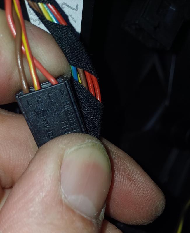

Je viens de tester sur la fiche du volet à droite en bas , j'ai en tension, sur chaque fils , 10 , 10 et 4V
En partant de gauche à droite, donc 4V sur le rouge

Je viens de me taper la boite à fusibles en entier, vérifier un par un, tous ok,ainsi que les deux relais

Tu as pris la tension entre quel fil et quel fil pour avoir 10V sur le marron ??
Migdoohan
Messages : 20
Inscription : mer. 25 juil. 2012 01:00
Niveau Technique Automobile : le max par moi meme
VIN 1 : P320012
Véhicule 1 : E92 N53 Pr05/09 Cou Tr:Manual TrM:Unknown
Localisation : Près des calanques
Message par Migdoohan »
En fait j'ai fait les 3 fils un par un, en mettant à la masse à chaque fois
Messages : 23628
Tu ne peux pas avoir de tension entre le fil marron et une masse

les fils marron chez Bm sont des fils de masse , donc si tu mets ton multimètre sur le fil marron et sur un point de masse, impossible d'avoir une tension, sinon ya un gros soucis

Bon, sur les conseils de Gyro, j'ai voulu aller recontrôler les tensions aux bornes du faisceau des moteurs des volets

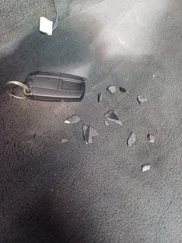

Entre deux, j'avais encore bougé les fils du faisceau, passé les mains dans les volets, etc.... et quand j'ai remis le contact pour tester les tensions, j'ai voulu refaire un essai en appuyant sur les boutons de sélection d'air, sur la console, et la.....comme un bruit que j'avais pas avant, qui m'a rappelé celui de mon X5 quand je faisais pareil ! D'un seul coup et avec des bruits pas...top après, voila ce qui est passé et sorti des conduits d'air :suspect: (la clé c'est pour comparer avec les morceaux)

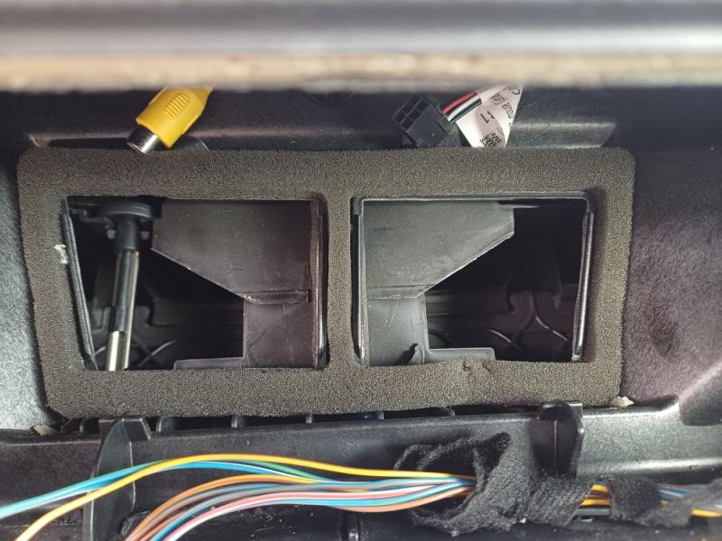

Je m'explique, l'ancien proprio a fait monter par des gros porcs de pro !! :non: sur Montpellier.... soit disant spécialistes installation carplay :mdr2: , ce fameux écran !! sauf que quand je l'ai ôté pour voir en dessous, j'ai vu qu'ils on découpé le tableau de bord à la hache ! si si c'est possible :suspect:
Des morceaux on du tomber dans les volets, ou je ne sais ou, et tout bloquer !!! et à force de trifouiller, j'ai eu par hasard la chance de sans doute bouger tout ca, et c'est sorti !
Tout s'est remis en marche, après que pas mal de merde et poussières en tout genre soit passé et dégueulassé la voiture, donc ca n'était pas d'aujourd'hui que cela ne fonctionnait pas
