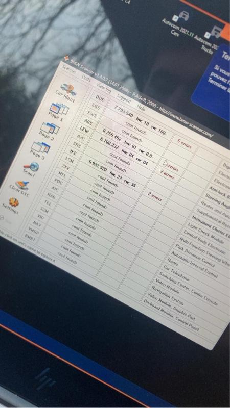

Ma BMW 330cd 204cv commence à me soûler.
Elle a commencé par un souci de compteur dont le rétroéclairage ne s’allume pas. Les clignotant antibrouillard et plein far ne s’allume plus non plus. Mais sont bien fonctionnel à l’extérieur du véhicule.
Puis j’ai continué de rouler avec la voiture et les symptômes se sont dégradé. Quelques fois ça marche normalement d’autres fois le compteur le rétroéclairage fonctionne mais ne s’éteint plus quand j’éteins la voiture et que je coupe les feux.
Je pense à un problème de bus can puisque je n’arrive pas à communiquer avec tous les modules via BMW scanner.
Forcément cela arrive quand je vends la voiture…
J’ai laissé la voiture à un ami il y a quelques jours. Il m’a dit avoir testé de changer le LCM, le ZKE et le compteur mais que ça n’a rien changé.
Messages : 23499
Tu as contrôlé ton réseau Can bus à partir de ta prise OBD ??
