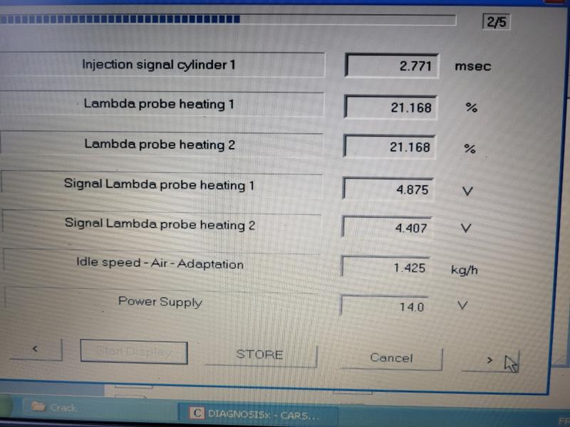

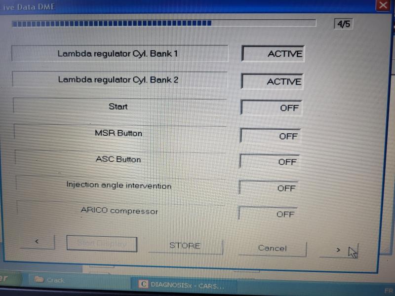

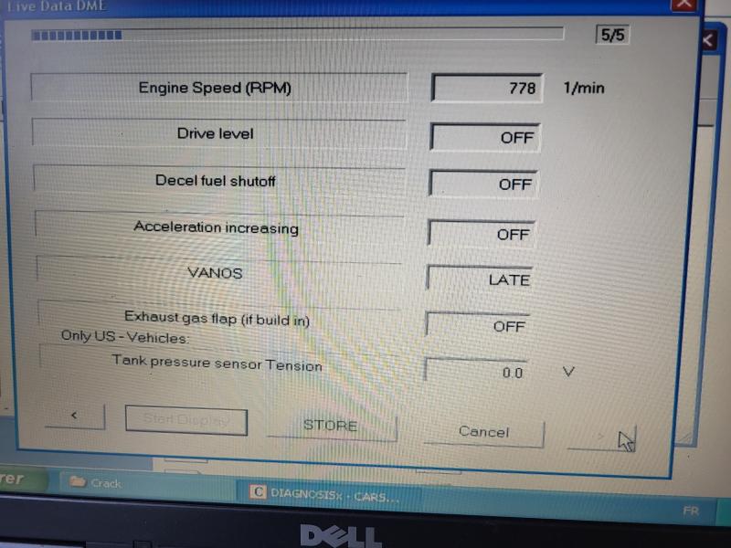

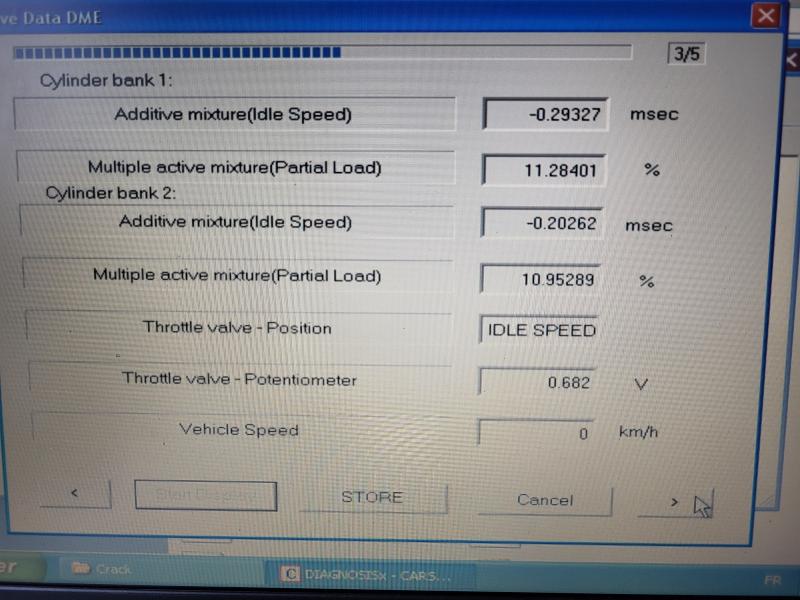

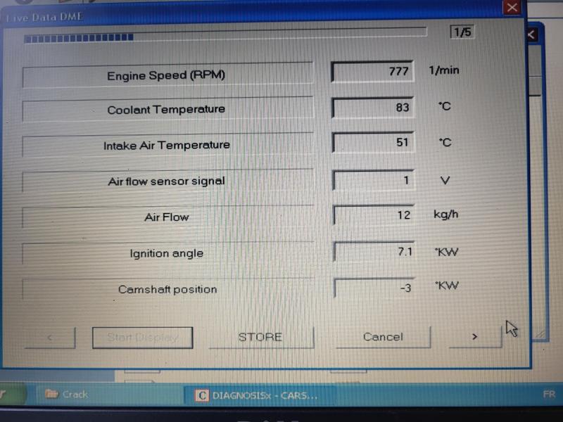

Sur ma E39 à froid ou à chaud j'ai une mauvaise odeur comme de l'essence mal brûlé, je cherche un peu d'aide ici pour en trouver l'origine, j'ai changé pas mal de pièces, il n'y a pas de défaut à la valise. Elle a passé tout juste à la pollution.
Ce qui a été changé :
Bougies
Durite admission
Capteur aac et pmh
Électrovanne vanos
Filtre a air et essence
Voici quelques mesures faites avec carsoft :Image
Merci pour votre aide

Est ce que tu peux ouvrir un sujet diag et faire une mesure des valeurs d'injecteur?
NB: les injecteurs peuvent être nettoyé par ultrason ou remplacer en échange standard pour moins de 100 euro si les valeurs sont dans les choux.

Merci. Par contre carsoft, pas trop mon truc. Je vais voir si Gyro maitrise mieux. Regarde si dans ta région un membre peut pas te faire une lecture des valeurs d'injection - sur une essence il n'y a pas trop d'autre test possible.
