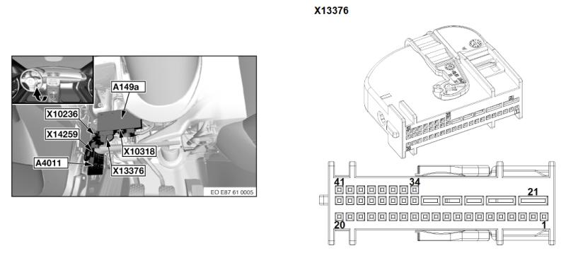

- Fab63
- Messages : 838
- VIN 1 : XXYYYYY

Salut
En paramètre j’ai toute +15 qui eux reçoivent bien le 12v quand je mets le contact
Le plus 30 et le plus 50 quand je tente de démarré
Tout est fonctionnel le démarreur tourne sans problème
La clef est reconnu aussi
Je vais regarder si j’ai du jus sur le fil que tu m’a citer
En espérant que je puisse toucher les cosses par l’arrière de la prise car débrancher la clef n’est pas détecter donc pas de contact
Quant aux fusibles je les ai testé un par un par au multimètre mais par exemple sur les E61 il y’a des fusibles dans le coffre un peu caché
Donc dans le doute que sur la e90 aussi
Sinon j’ai racheter un CAS que je vais faire cloner car je ne suis pas équipé pour

hello,
Et bien en me fiant au lien je dirai que c'est CAS3 et EWS 4

Tu dis:
<< Là mon seul soucis qui persiste c’est ce 0.13V sur le terminal 15acc >>
pour avoir une tel valeur dans un 1er tps ,tu as contrôlé si tu n'avais pas une mauvaise masse ou un fil endommagé ??

Salut
J’ai jeter un œil oui
Mais je sais pas si je les aient tous contrôler car je ne connais pas leur positions à tous

Et peut être que je suis une fausse piste aussi
Il faudrai voir sur une autre voiture qui n’est
Pas en panne si on a les même valeurs
