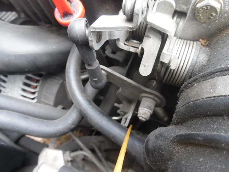

Je vais plonger le nez sous le capot, et je reviens, avec photo des trucs douteux.

Bonjour, :coucou:
c'est réparé ! :oui:
Mon voisin bricoleur de ses tracteurs, est venu se pencher avec moi sur le sujet.
Nous avons suivi les pièces montrées sur le schéma realoem que tu m'as mis, Manu
iMon voisin a fait bouger la petite plaque avec le trou carré, là où arrive la paille sur la photo.
Ca s'est remis en place d'un coup en mode ressort. La pédale est aussitôt redevenue non-molle, normale, et l'est restée.
Question : Est-ce que je dois graisser quelque chose ? Où ? Avec quoi ? (WD40 ?) pour éviter que le problème se reproduise ... ?
Parce que si au prochain nid de poule, en roulant, la pédale devient molle, quelle angoisse ... :no:
(PS : tout le reste du circuit cf schéma realoem semblait en bon état ) :-)
Messages : 23549
Oui, tu peux passer un peu de WD sur les axes,où il y a les ressors en les faisant manœuvrer
