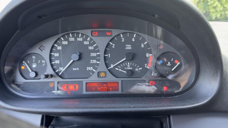

Je viens de récupérer une E46 316ti compact avec le n42b18a de 2001.
Je suis débutant et souhaite me faire la main en mécanique.
Je l’ai récupérée en panne, la personne avant moi rentrait des courses il est parti 10min et à son retour la voiture ne démarrait plus.
J’ai réinstallé un batterie.
Suite à ça j’ai testé la prise d’alimentation électrique de la pompe à essence il n’y a pas de courant.
J’ai testé le relais et le fusible de pompe à essence il sont tout les 2 bons.
Je me suis rapidement renseigné et j’ai plusieurs piste que je n’ai pas encore essayé.
Soit cela pourrait venir du calculateur, soit de l’anti démarrage soit du faisceau.
Auriez vous des idées de test à faire pour comprendre d’où vient le problème.
Je vous mets une photo du tableau de bord, le frein à main n’est pas mis.Image
Merci d’avance.

Tu l'as testé comment le relais ??
