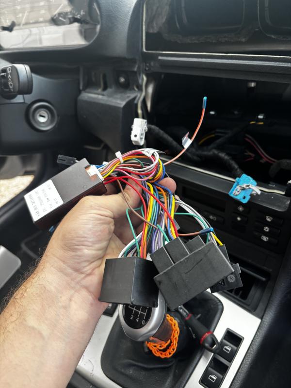

Bonjour à toutes et tous
Voilà mon soucis, BM54 hors service , je me suis mis en tête de shunter le système hi-fi de la voiture , je ne me sert pas de la radio , je me suis donc acheter un poste chinois compatible, un album, des RCA et me voilà à démonter le bazar
Seulement mes connectiques ne marchent pas. Après plusieurs recherches, le poste de mon auto est seulement une interface, le vrai système est dans le coffre :(
Je voudrais juste le CarPlay :(
Je vais donc faire réparer ce fichu BM54 et en parallèle, pourriez vous m’indiquer comment je dois brancher mon poste pour pouvoir Controller le tout ?
J’ai une prise bleu et blanche derrière e poste
Merci à tous :) Image
En théorie il existe des rallonge de câble pour rapatrier du bM54 vers l avant, mais une recherche de panne serait sûrement plus simple au moins pour les fusible dont celui sur le module.
Regarde déjà côté conducteur dans l aile arrière
torok21
Messages : 555
Inscription : jeu. 27 juin 2013 01:00
Remarque : La curiosité
VIN 1 : PJ87738
Véhicule 1 : E46 M57N Pr11/03 Cou Tr:Manual TrM:Unknown
Localisation : Dijon
Message par torok21 »
Effectivement ton autoradio à l'avant n'est qu'un écran et le vrai autoradio est dans le coffre.
Du coup grosso modo pour brancher un autre autoradio il faut ramener tout ça à l'avant.
Il existe des rallonges expres ou sinon couper et rallonger tous les câbles.
Idem pour le carplay pas le choix grosso modo tout le faisceau ets à l'arrière donc ta liaison vers les HP etc également.
Pour le BM 54 tu es sûr que le module est hors service ?
C ets vrai que c'est assez capricieux ces betes là et pas mal exposé à la condensation.
Parfois en ouvrant le boitier et nettoyant + nettoyant contacts ça refonctionne. Verifier également le fusible.
