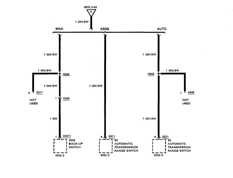

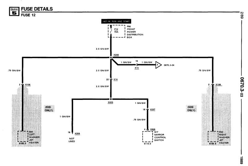

J'ai analysé le schéma électrique qui concerne ces deux systèmes électriques :
Comment puis-je tester si le courant arrive bien aux bornes du fusible ?
comment voir si le fusible que j'ai changé est ok ?
merci à vous, cordialement.
