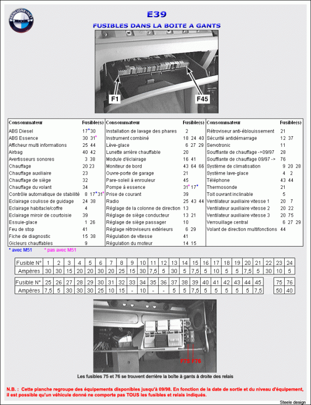

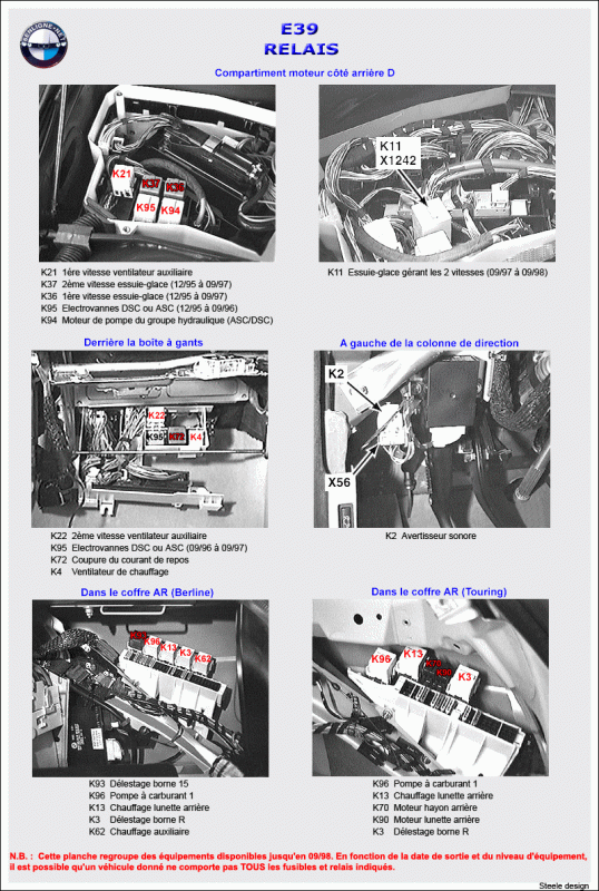

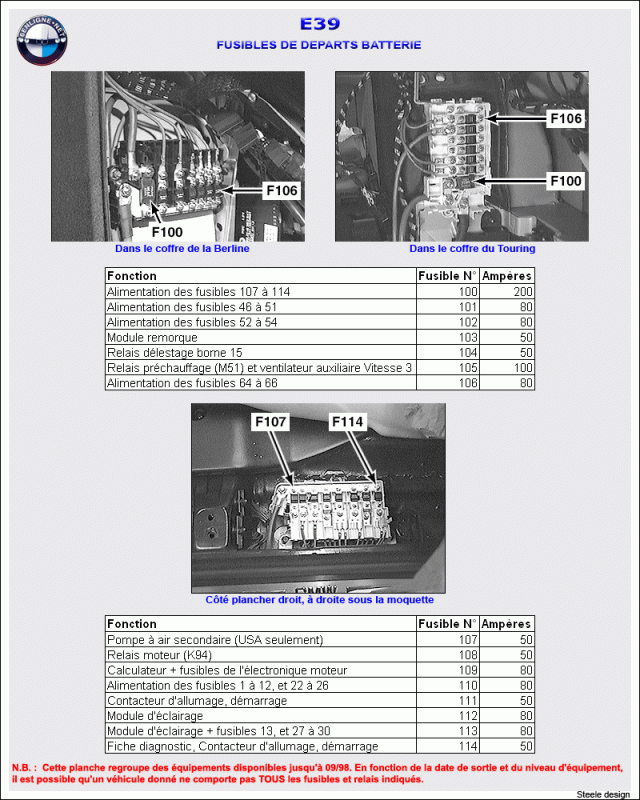

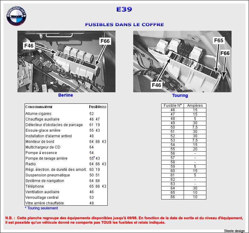

- Messages : 11821
Je dirais surtout que tu as plusieurs problème dont une fuite de courant. Vu l'année c'est pas un ISTA mais un INPA qu'il te faudrait ou une valise type Delphi pro.
Dans un premier temps on va réparé tes fuites de courant ensuite on se penchera sur le démarrage - des fois que tu ais un court circuit...
Donc charge ta batterie, sort la de son logement (donc débranché), ensuite fait toi un tableau excel avec chaque numéro de fusible, attrappe un multimètre réglé en ohmetre (donc pas besoin de jus), et mesure la résistance en ohms entre chacun de tes fusibles sur chacune de tes boite à fusibles
Note tout ceux qui ont une résistance (numéro de fusible et platine avec la légende du consommable selon les tableaux ci dessous)

Quand la batterie sera rechargé, tu peux mesurer batterie branché, en volts cette fois les fusibles identifié dans le premier teste qui ont une résistance ohmique. Pour ce second test, tu branche la batterie, pas de contact mis, ni de clé dans le neiman, pas de radio allumé ou du prise dans l'allume cigare, tu laisse les portes avant et le coffre ouvert sans rien touché pendant 20 minutes minimum (temps d'attente avant que le module de mise en veille prenne le relais pour diminué la consommation du véhicule) - surtout tu ne ferme pas ou n'ouvre rien, n'y n'allume la radio ou les lumières pendant 20 minutes sinon le teste sera faussé!
Ensuite tu reviens ici avec ton tableau qui contient les fusible qui ont une résistance ohmique sans la batterie et leur valeur de consommation en volt après le second teste. On fera l'évaluation à ce moment - car si il y a fuite de courant l'antivol déconne dès qu'il n'as plus suffisamment de courant.

alors j'ai changé relais DDE boitier préchauffage bougie pompe de gavage deux fois pompe injection capteur PMH capteur arbre came conduite de retour injecteur, injecteur le premier prés de l'habitacle le gazoil et pas vieux j'ai changé les fusible qui me paressé fatigué j'ai changé la batterie
de la clé " j'ai fais les testes du site pour voir les retours injecteur rien j'ai fais un test vendredi entre le moins de la batterie et la masse de la voiture
il y avais 12v,48 alors qu il y aurais du avoir 0v comme la pompe de gavage ne fonctionné plu j'ai donc décidé de la remplacé et la je me suis aperçu
en démontant que les deux fil qui alimenté la pompe étais dénudé au niveau de la fiche et qu il étais torsadé j'ai donc mis de la colle chaude
pour isolé les fil puis au niveau des fusible du coffre je me suis aperçu que un fusible de 25A avais fondu j'ai remplacé la pompe et le fusible depuis entre le moins de la batterie et la masse de la carrosserie il y a 0 volt non la voiture à pas eu d accident
elle démarré au quart de tour puis un jour plu rien , avec le contact la pompe de gavage tourne le démarreur tourne bien la pression dans la conduite translucide est bonne pas de bulle les injecteurs ont étais démonté puis nettoyé a l ultrason le seul problème que j'ai remarqué les bougie de préchauffage ne chauffe pas alors qu elle son neuve les masse son toutes nettoyé mais j'ai que une seule clé j'ai remarqué aussi il y a plu éclairage
quand j ouvre la voiture et le bouton de fermeture des portes à l intérieur ne fonctionne plu alarme le voyant rouge reste fixe puis s éteint mais je pense que elle fonctionne plu si tu as d autre demande je te dirais ou j en suis dans mes recherche

- Messages : 11821
Bon fait quand même le teste de résistance ohmique de chaque fusible, puis celui en volt après vingt minute d'attente, je suspecte un problème de mise en veille des modules.
Le 25A servait quoi d'après la fiche que je t'ai mis plus haut il n'y a pas de 25A dans le coffre en théorie (si c'était le 54, c'est un 15A)
Une fois fait, on se penchera sur la suite.

j'ai regardé les fusibles dans le coffre et c'est bien un 25A sur le 54 c'est ce qui à inscrit sur la fiche de la voiture je fais une photo et je te
l envoie
GG54
l envoie
GG54

salut j'ai testé tout les fusibles j'ai pas de valeurs ohmique j'ai que la valeur de l appareil 005 et sous le tapis il y a pas de fusible
j'ai testé le coffre la boite à gants et sous le capot j en ai pas d autre

Pare contre je me suis peut être mal exprimé mais le teste au niveau des fusible, c'est retiré le fusible et mesurer directement aux bornier avec le multimètre, car normalement il y a 3 positions de fusible avec de la résistance...

salut loffence
oui tu avais dit fusible c'est pas grave je vais refaire le test pas de souci et je vais remplacé le PMH MERCI je te dirais quoi
