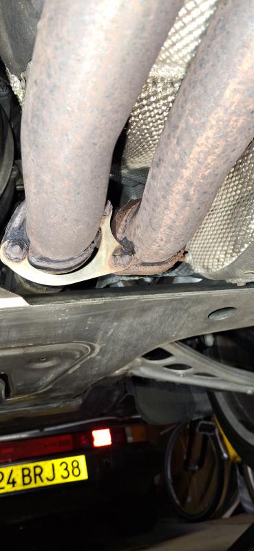

Bonsoir
J'ai remplacé le flector. Impossible sans décaler la ligne d'échappement à cause de la tige de centrage qu'il faut démancher.
Il faut donc défait le palier de l'arbre de transmission qui se plie et permet de dégager le flector.
Finalement, c'est facile à faire.
J'ai décalé la ligne d'échappement en défaisant la double bride de raccordement à la descente d'échappement : 2 tubes, 2 joints et 4 vis.
Ces vis étaient soudées (20 ans) : pas de problème pour faire sauter les écrous mais j'ai du refaire les trous : grosse galère (avec la perceuse).
Les vis sont emmanchées avec des canelures : impossible de les débloquer.
J'aurais peut-être du décrocher la ligne par l'arrière et ne pas défaire cette bride double.
J'ai pu remettre les vis : M10 (noires) avec écrous cuivre (j'avais prévu l'appro).
Mais je n'arrive pas trouver le couple de serrage de ces écrous en cuivre. Est-ce que quelqu'un sait me dire ?

Les vis du flector sont des M12 10.9 haute résistance avec écrou de sécurité ovales.
J'ai mis 6 vis neuves et serrées à 100 N.m comme préconisé.
Les 4 vis noires avec les écrous cuivre dont je parle permettent de serrer les 2 brides de la ligne d'échappement sur la descente du collecteur.
C'est ces écrous cuivre qu'il ne faut pas trop serrer : ils plastifient très rapidement. Et je n'ai pas le couple de serrage pour ces écrous cuivre
- Messages : 23628
Tu serres à la main normalement
