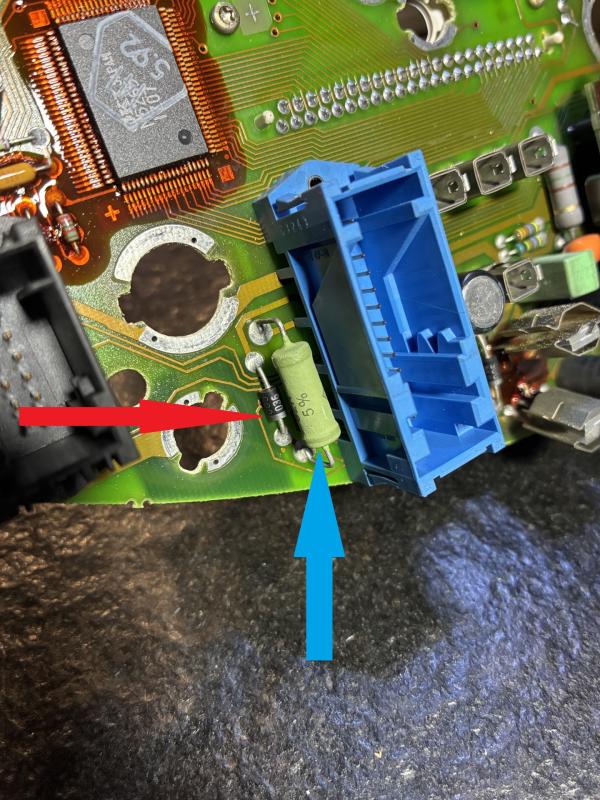

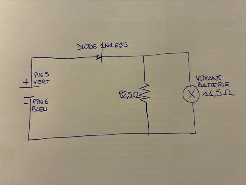

Finalement j’ai trouvé le temps d’ouvrir mon porte instruments et vérifier le circuit du voyant batterie.
Il se compose d’une diode 1N4005 (flèche rouge) et d’une résistance de 82,5 Ohm (flèche bleu).
Mon problème se situait au niveau du diode qu’avait besoin d’une tension trop élevé (plus de 14V) pour se fermer et laisser passer du courant dans le circuit.
Pourtant dans le test des diodes sur le multimètre j’avais bien du passage d’un sens et du blocage dans l’autre sens !!
Suite son remplacement le voyant batterie refonctionne correctement. :banane:
Par contre je suis été obligé de faire sauter les petit fixation d’origine du porte instruments, il vous faudra de la colle à chaud et des vis Parker de M2x8 pour pouvoir refixer la carte électronique sur ses supports :clin:
