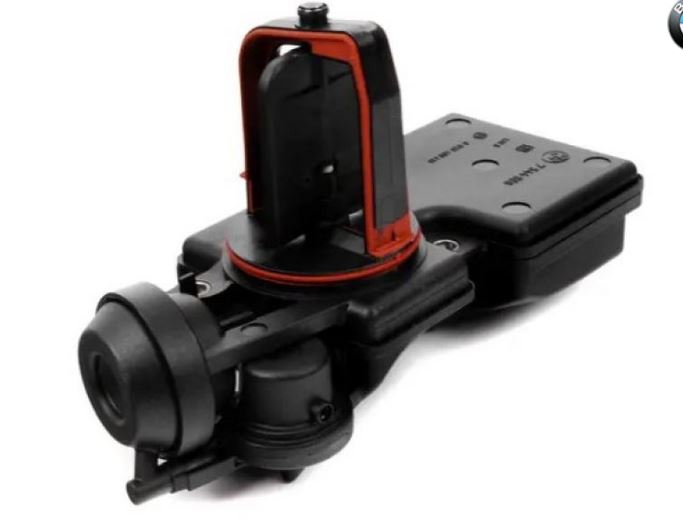

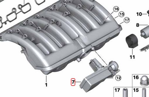

Bonjour
J'ai entendu dire que la vanne de réglage du circuit d'air d'admission pouvait perdre un axe métallique et passe ensuite dans le moteur.
Je parle de cette vanne
Soit la pièce n°7
Est-ce qu'on appelle la vanne DISA ?
Elle dirige l'aire d'admission vers un circuit court ou long selon le régime moteur. Est-ce bien cela ?
Est-ce un réel problème ? Si oui que faut-il faire ?
Merci pour votre aide

Il existe des kit de réparation ou des vannes de remplacement adaptable.
C'est assez vite déposé pour voir l'étendue de l'usure.
Fréquemment la pièce d'entraînement du volet est usée, le volet de positionne mal et ne ferme plus.
