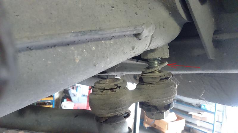

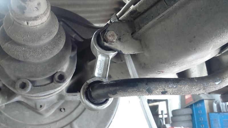

ensuite j'en ai profité pour aller à l'arrière et changer mes biellettes de barre stab, ainsi que les deux petites biellettes au niveau des triangles:Image

C'est cette pièce que tu as remplacé ??
Ou celle ci ???

j'ai remplacé les 2 ! de chaque cotés

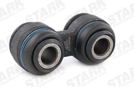

Attention, il me semble que la biellette de la 1ère photo à un sens .

Oui ! j'ai bien fait attention en démontant l'ancienne de mettre la neuve dans le bon sens...
