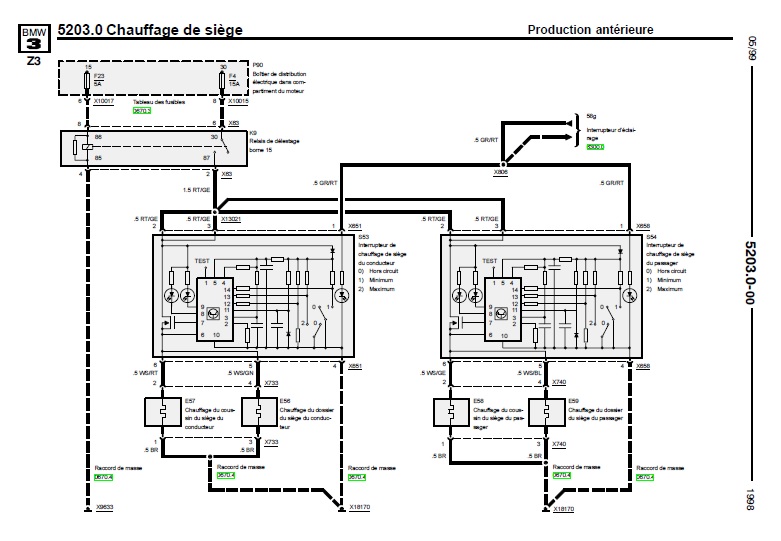

Malgré un long moment de recherche, je n'arrive pas à trouver le schéma de câblage des sièges chauffants d'une E36.
Je m'explique, je possède une BMW E36 cabriolet dans laquelle, je viens d'installer un intérieur cuir électrique et chauffant, pour la partie électrique j'ai créé un faisceau et tout fonctionne très bien, pas de soucis. Par contre, pour la partie chauffante j'ai acheté les deux commandes et le faisceau de deuxième monte BMW ref. 61129401349.
Jusque-là tout va bien. J'arrive à plus ou moins identifier comment le faisceau se place, je sais où sont les interrupteurs et les connectiques des sièges. J'identifie aussi la masse qui se branche sous le volant. J'identifie aussi ce qui va à la boite à fusible sous le capot. Par contre, comment brancher qui ? Je me perds, je vois bien des connectiques porte fusible donc il suffit de trouver l'emplacement du bon fusible. J'ai aussi un porte relais, là aussi, suffit de trouver son emplacement. Par contre, il y a des connectiques qui ressemblent à celles des espèce de distributeurs sous la boite à fusibles. Là, je ne sais absolument pas où les brancher. Dernier sujet, j'ai un bout de faisceau qui me paraît assez long de deux fils dans les tons violets et avec les mêmes fameuses connectiques des distributeurs sous la boite à fusibles et ce bout de faisceau je ne sais absolument pas où il va ni où il se branche.
J'ai un doute au vu de la longueur qu'il parte au niveau des raccordements derrière la boite à gants. Mais sa reste un doute.

Un bout de schéma pour le chauffage du siège que j'ai sous le coude.Image
Messages : 23769
Contrôle le mail que tu m'as envoyé , il ne passe pas
c’était le schéma que Fab t'as envoyé , enfin tte la RTA

Pour le schéma, effectivement j'avais réussi à le trouver, mais merci beaucoup pour votre aide. Je vais essayer de me débrouiller avec.
Je reviendrai vers vous une fois la manipulation effectuée, qu'elle soit concluante ou pas. Si jamais je m'en sors positivement, j'essaierai de vous faire un petit résumé pas trop compliqué qui aidera certainement les futures personnes qui commanderont ces fameux kits faisceaux sièges chauffants.

Recherche etm bmw E36 sur le net, tu vas trouver les schémas complets.
J'ai retrofitté pdc/lombaire/park ventilation/ihka sur le cab en analysant les etm.

Park ventilation, ventilation programmable via Odb 18 touches.
IHKA, climatisation auto présente sur les ph2.
Un etm de 1998:
E36_Sedan_Coupe after 93.pdf https://share.google/t0lCBvJEbm9aa6tRx
Il y a assez peu de différences selon les années, seulement des modules plus modernes qui apparaissent et d'autre disparaissent.
J'ai plusieurs années, si tu n'y arrives pas avec Gyro, envoie moi un mail.
