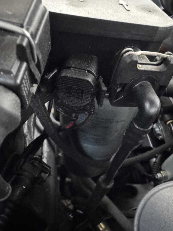

Bonjour à tous. J'ai un petit problème de prise d'air / fuite sur le support de filtre ce qui forcément me fait un problème de démarrage à froid. Je ne trouve pas mon support avec ce capteur sur les docs techniques …. Je le trouve uniquement sans capteur. Un de vous pourrais me donnez la référence du capteur et / ou joint à remplacer ? Merci d avance !

Pas sûr que tu trouves au détails... référence du support (avec chauffage) 13322243831.
Après, tu peux démonter et trouver un joint au modèle.

Salut Fab. Merci de ton aide. Je vais regarder le prix du support et au pire démonter pour voir le modèle du joint.
