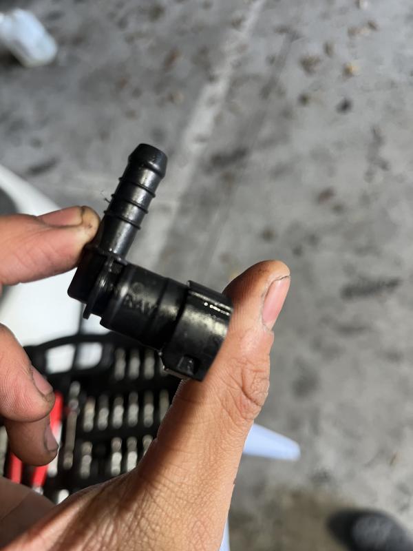

J'ai fait changé mon moteur suite à la casse de la chaîne j'ai fait changer seulement le bloc moteur et non pas les accéssoires, le mécanicien qui c'était occupé de ce changement avait cassé le colier entre le catalyseur et la vanne EGR et la la tête de durite de retour de carburant était personé donc après avoir terminé le moteur tourné seulement il m'a dit je reviendrais demain pour fixer ces détails là, j'ai testé que le véhicule marche correctement j'ai pu l'éteindre et le rallumer cinq fois, il est donc revenu il a changer le collier et pour réparer la fuite à la tête de durite il a retiré la tête et raccordé la durite directement en rallumant ça a fonctionné une fois puis il serré un boulon coté vanne qui conduit à la rampe de carburant et après l'avoir éteinte impossible de la démarrer, j'ai fait faire la valise il y a 9 bar de pression en rampe de carburant.

c'est quoi ce fameux boulon ??
Mets une photo

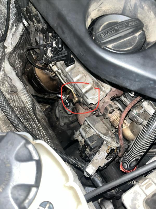

C'est la durite d'alimentation en huile du turbo ça , ça n'a rien à voir
Faudrait passer un cp de valise ,pour voir un éventuel défaut

J’ai mis la tête c’était pas ça …
