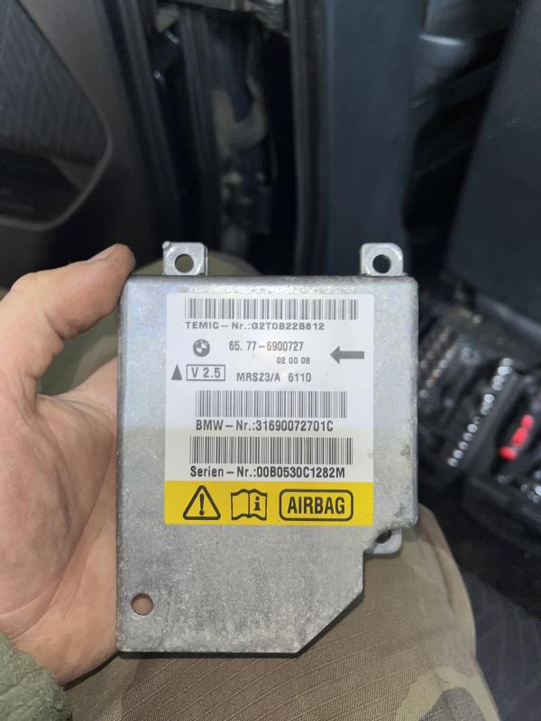

Hello tout le monde j’espère que ça va en ces temps de fêtes :content2:
Un soucis sur ma nouvelle, j’ai le voyant airbag constamment allumé
Naturellement j’ai passé le diag avec la Delphi
Codes:
11 alimentation
F0 unitié de commande erreurs internes
1A signal capteur siège occupé (2 fois)
03 pretensionneur passager
J’ai donc éliminé les principals suspects bien connus…
Suppression de la prise jaune et soudage des fils
Mis un simulateur (résistance) à la place du capteur du siège
Et rien à faire, toujours ces mêmes défaut sortent sans que je puisse les effacer à la valise (Échec de l’effacement)
J’avoue que sa commence à me faire un peu peur cette histoire :cry:

Non non pour moi c’est le calculateur sous la console centrale qui fait chi**:
Après je peux toujours vérifier le contacteur derrière le volant… à quoi il ressemble ?

J'ai soudés les fils aussi du prétensionneur.
Ah, si c'est le module comment je pourrais faire pour réparer ca ?
C'est vrai que c'est bizarre que je ne puisse pas effacer les codes défauts...

Il faut arriver à trouver le même , surtout les mêmes refs

J’ai lu qu’il fallait aussi qu’il soit programmé pareil …
Messages : 23628
Il faudra peut-être mettre un cp de valise ,oui .
il faudrait de rappocher de lofense ou Nico, ils sont plus calés que moi dans ce domaine :clin:

Je viens pour redonner les nouvelles si sa peu aider...
J'ai envoyé le calculateur a AirBag24 (en Allemagne très sérieux).
Le calculateur avait bien un défaut. Une fois reçu j'ai monté et il ne restait que le défaut du siège passager. J'avais oublié de brancher le simulateur de présence vu que la nappe du siège est morte :rougi:
Passage de la Delphi plus de pbm !
Merci pour votre aide !
