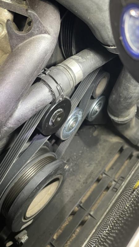

J'ai donc changé tous les galets + le tendeur de courroie de climatisation qui était franchement fatigué, mais les vibrations sont toujours là :banane:
Tout est neuf sauf :
- tendeur du galet à côté de l'alternateur (je ne vois pas comment le démonter sans enlever l'alternateur, sauf si un tutoriel existe ?)
- poulie d'alternateur (qui ne fait pas de bruit et qui a la main n'a pas de jeu)
- pompe a eau (qui a environ 70 000km et qui ne fait pas de bruit à la main)
Lequel des trois serait le plus propice à créer de telles vibrations ?

Le tendeur se démonte sans dépose de l'alternateur, il est fixé côté courroie.

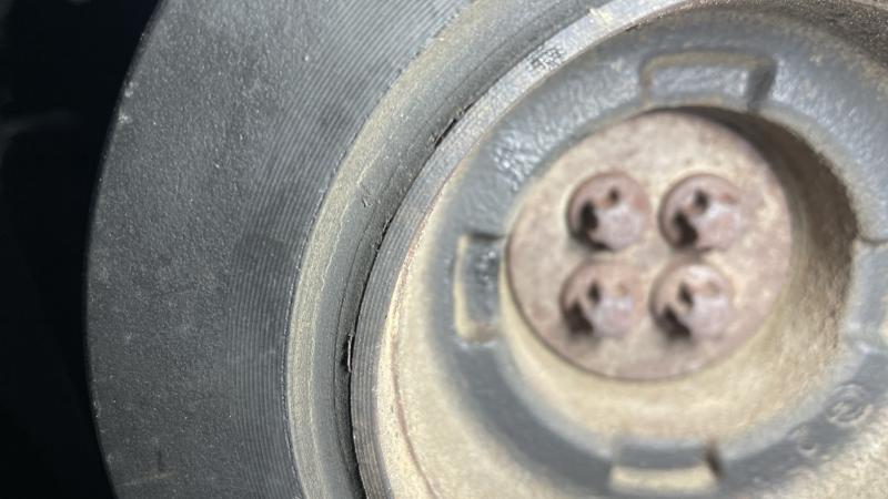

Messages : 23441

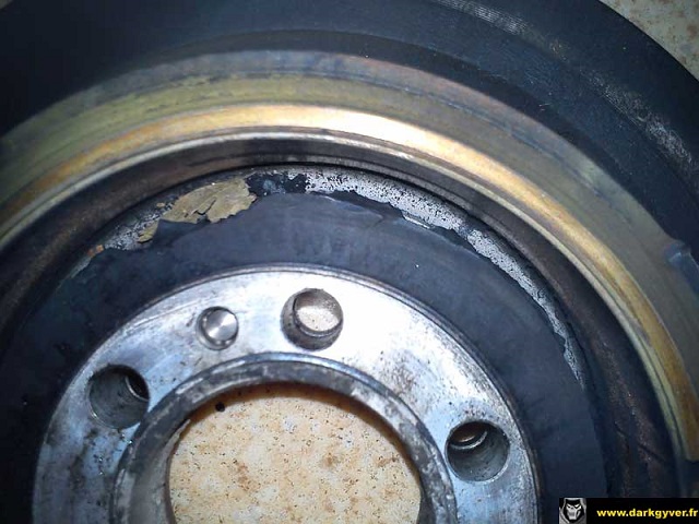

Avec un miroir , tu as regardé l'état de ta poulie Damper , ça!!! ça peu créer des vibrations

gyropinpon a écrit : ven. 23 janv. 2026 19:13 Re,
Merci je vais regarder ça :jap:

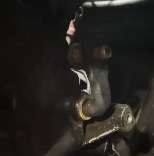

Alors pour le coup, j'ai bien du démonter l'alternateur sinon impossible d'y mettre un doigt pour le décoller
Par contre je suis bloqué pour le moment, j'ai bien décollé le tendeur mais il bloque contre un écrou d'un .. support ?
Je suppose que je dois donc sorti le bras en L du galet tendeur pour sortir le tendeur mais impossible malgré beaucoup de WD-40, je tape au maillet sur une clé pour le sortir mais pas moyen pour le moment :pamafau:
Bloqué donc pour le moment ! Je vais retenter de le sortir sur plusieurs jours

J'ai bien réussi à démonter ce bras de galet tendeur :banane:

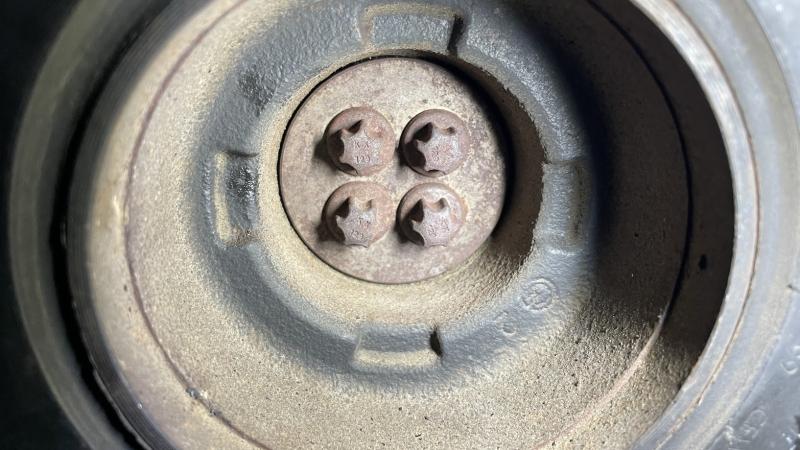

Il me reste donc sur ma liste, la poulie damper et l'alternateur, on avance ! :clin:
Le bruit de vibration apparait dès que la courroie accessoire est mise en place
L'alternateur chargeant correctement je partirai sur la poulie mais nous sommes d'accord que sans la démonter on ne peut pas juger de son état ? (d’origine je suppose et 385 000km pour info)

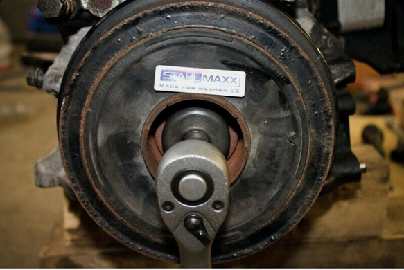

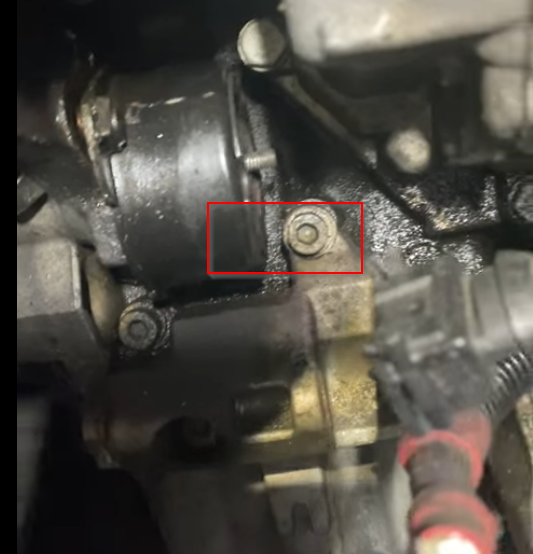

Pour la démonter, comment bloquez-vous le moteur ?
Une vitesse suffit ou il faut piger quelque part (je vois des screens d'un trou au dessus du démarreur mais c'est peut-être variable selon les générations de M57 car je ne le vois pas) et avec quoi ? :papi:
Merci par avance !
Messages : 23441
1/ clé choc
2/ sur ta poulie tu as 4 encoches, avec un morceau de tube du diamètre , tu reproduis l’empreinte des 4 encoches qui s'emboitent dans la poulie
Tu soudes un manche qui prend appui au sol ,et tu débloques ta poulie :pamafau:

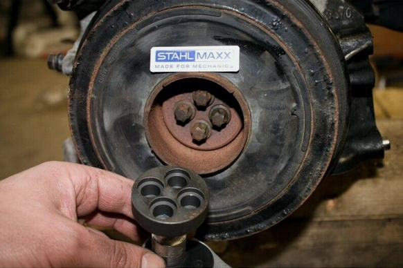

Merci de la réponse mais ça fait un peu trop bidouille, concrètement chez BMW ils font comment ? Je ne vois pas d'outil spécifique dans ISTA pour la bloquer
Je crois comprendre que le piger côté vilebrequin est trop risqué vu le couple de serrage
Je vois aussi un outil qui permet de prendre les 4 vis pour dévisser... le pignon de chaîne ? On risque donc pas de le dévisser en dévissant les 4 vis ?
ça m'a l'air d'être un autre niveau cette poulie damper :drap:
Je préfère toujours dépenser plus pour avoir un outil spécifique que bidouiller quelque chose, mais là impossible de trouver un outil correspondant :clin:

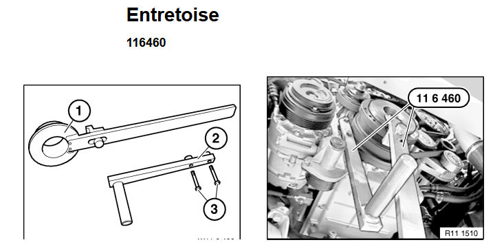

L'outil d'origine c'est la référence 11 6 460, celui que tu as (réf : 11 6 480) est fait pour tourner le vilebrequin.
Tu peux aussi tester avec une vielle courroie accessoire pour bloquer la poulie mais SURTOUT PAS avec la pige vilebrequin !!

Merci ! Je l’ai enfin trouvé sur ISTA en effet
L’outil n’est plus produit et est introuvable, j’ai l’impression qu’ils sont passés à d’autre format de poulie assez vite
La pige vilebrequin dont tu parle ce n’est pas celle du volant moteur pigé vers le démarreur ?
Je vois des personnes bloquer ici (avec la pige et non avec un foret) puis déboulonner ensuite la damper, casse m’intrigue
Si, c'est bien celle la
