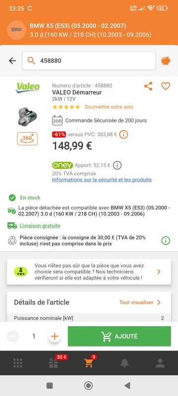

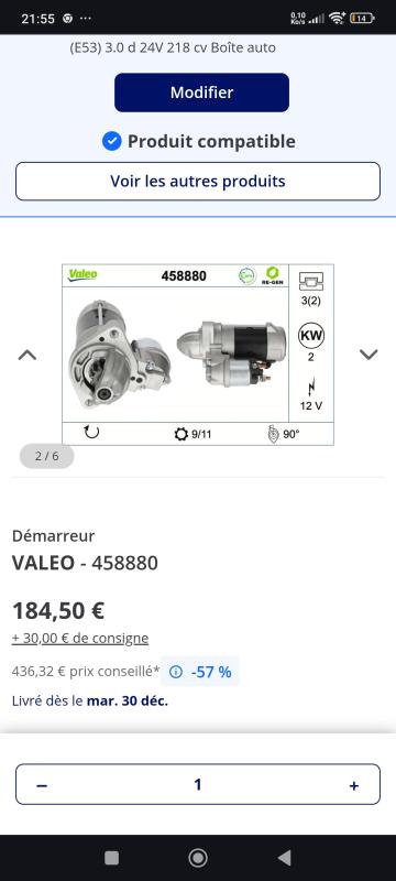

C'est comme ça que ça change le démarreur !
Tout par en dessous du véhicule !
Es ce la bonne méthode
Source : YouTube https://share.google/Qe5P69Lbydhagkc5e
Merci,
Merci,

Le changement se fait par le dessous.
La référence de ton démarreur est 12412344232.

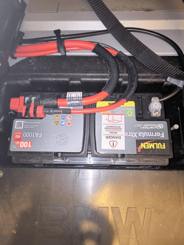

Je crois que je me suis précipité
Je vais recevoir le démarreur et je pense que je vais le renvoyer
Les nouvelles actuelles sont
Je n'ai plus de problème de bougies de préchauffage
Suite au remplacement bougies et boitier de préchauffage
Diag inpa effectué plus erreur
Mon véhicule 4 jours dans mon garage 10°c température
contrôle Tension batterie 12,30v
Au démarrage mesure tension en même temps que le démarreur tourne 10.50v et elle démarre,
1) es-ce normal cette baisse de tension au démarrage !
2) après tension moteur qui tourne 14,20v tension alternateur je suppose
Et il possible que alternateur fournisse la bonne tension mais qu'il y ait un problème avec l'intensité
que celui-ci ne charge pas suffisamment
Merci beaucoup

1) Oui le démarreur tire énormément d'intensité donc la tension chute pas mal.
Ta batterie ets peut être pas en super forme non plus ou un poil sous dimensionnée.
Plus la batterie ets grosse et en bon état plus elle a la capacité à déliverer de fortes intensitées sans s'effondrer en tension.
2) Alternateur OK
Tu cherches des problèmes qui n existent pas en partant un peu dans tous les sens je crois.
Il faut sur les faits et focus sur les problèmes bien réels que tu avais détecté.
Donc maintenant tu surveilles si ta batterie chute en tension lorsque la voiture est un moment à l'arret.
Voir si tu as un consommateur de courant.
Si rien de particulier en une semaine -10 jours c ets que c'est tout bon.
2) Alternateur OK

La batterie est récente elle a 6 mois
Elle a été testé elle est nickel
Je vais laisser ma voiture dehors une semaine pour voir ce que ça donne
Avant j'avais le boitier de préchauffage hors service et les Bougies
Maintenant ça c'est ok
Ça avance, je vais vérifier la tension de la batterie sur plusieurs jours,
Et voir comment elle démarre,
Merci beaucoup

Malheureusement ce n est pas parce qu elle a 6 mois qu'elle n'a pas un coup dans l'aile.CHRISTOPHE91 a écrit : ↑ven. 2 janv. 2026 19:19 La batterie est récente elle a 6 mois
Elle a été testé elle est nickel![]()
Je vais laisser ma voiture dehors une semaine pour voir ce que ça donne![]()
Maintenant ça c'est ok![]()
Merci beaucoup
Fonction du temps de stockage / conditions ET des décharges qu'elle a eu. Une décharge très profonde peut parfois suffire à énormément augmenter la résistance interne de ta batterie. Du coup quand tu charges tu récupères une tension correcte mais elle a une faible capacité à délivrer de forte intensites ( la tension va vite baisser).
Bref c'est des hypothèses.
En tous cas le modèle est bon c'est parfait.
Alle zlaisse passer un peu de temps et tu verras ce que ça donne.
Pas besoin de vérifier tous les jours. Au contraire, le coté dévérouiller la voiture, ouvrir etc tu vas déclencher des consommateurs à chaque fois.
Laisses 1 semaine tranquille ou fonction de ton utilisation et tu vérifies à ce moment là.
