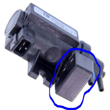

- Messages : 23441
fait en 1er essai débitmètre débranché

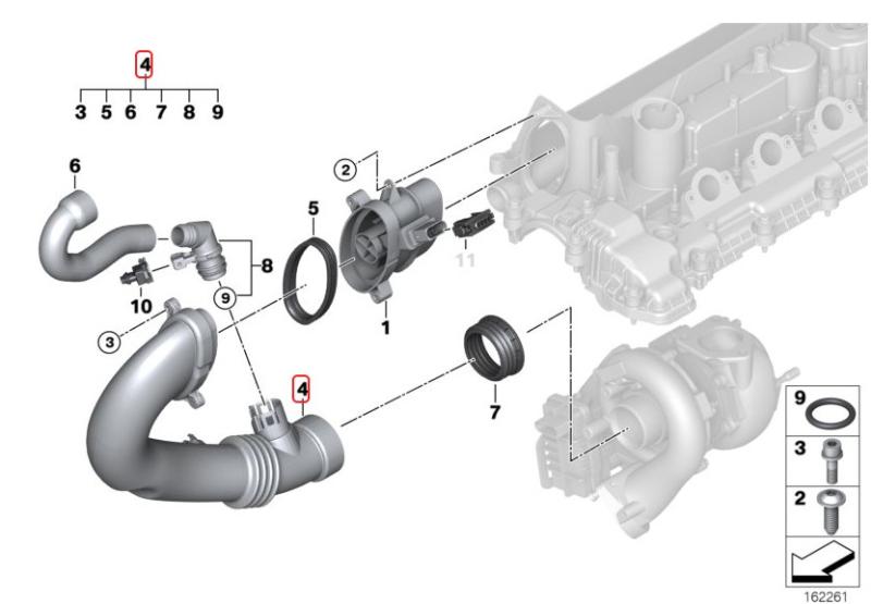

2/ contrôles ttes ces durites ainsi que le réservoir qui peut se fissuré au niveaux des tétons
https://www.realoem.com/bmw/fr/showpart ... Id=11_2230
3/ l’électrovanne du turbo
4/ l’état de la vanne EGR et son électrovanne

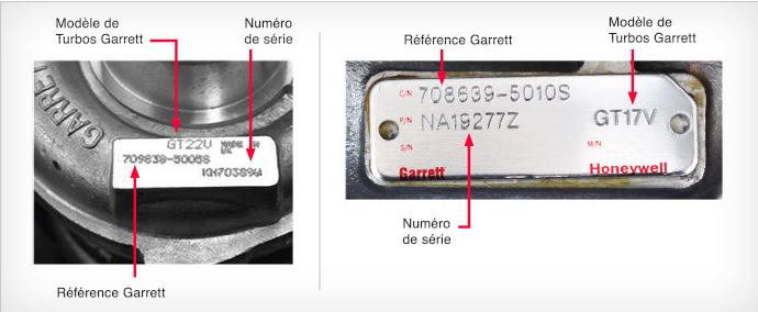

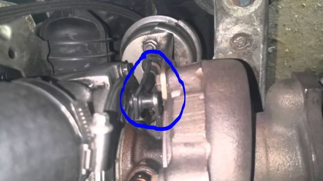

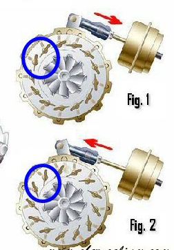

Alors petite explication de fonctionnement d'un turbo à géométrie variable et pourquoi le test de Gyropinpon est important à faire (control des durites)
En fonctionnement normale:
Lorsque la voiture démarre si tu regarde la bielette de la commande d géométrie variable
Celle ci dois, à la seconde ou le moteur démarre se tiré (Si ce n'est pas le cas tu un défaut d'étanchéité ou de commande dans le circuit, d'où le test de Gyro)
Selon le modèle de turbo GT1746, GT1960, GT2065 et GT2265... Le déclenchement la position change. Par exemble un GT1746, à son point de bascule vers 1700 tr/min et son max à 4600 tr/min
La position des haubes varie en fonction du régime moteur, ce qui permet de ne pas avoir de wastegate (le calculateur moteur compense).
Sur un diesel le principe des besoin de pression et volume sont inversé par rapport à un essence.
En gros à bas régime le moteur diesel à besoin de pression mais pas trop de volume pour prendre les tours. Au delà de 1700 tr/min, pour un 1746, la tige basculera vers la position de la figure 2 et permettra de réduire la pression de circuit mais d'augmenter le volume d'air.
D'où la question de torok21 qui lui permettra de savoir si une des positions de la GV ne fonctionnent pas car le grippage du fonctionnement entrainerai ce genre de symptômes.
Comment identifié sont turbo:
Les check à faire pour le circuit de dépression:
Toute les durites et le réservoir de dépression
et le check de l'électrovanne de control
Ici le filtre entouré. Il se nettoie même si il est rarement bouché. L'ev se contrôle en regardant le fonctionnement de la tige une fois l'état des durites testées et/ou en démontant l'ev et la secouant. Si elle fait cloc cloc, c'est que l'axe interne est cassé

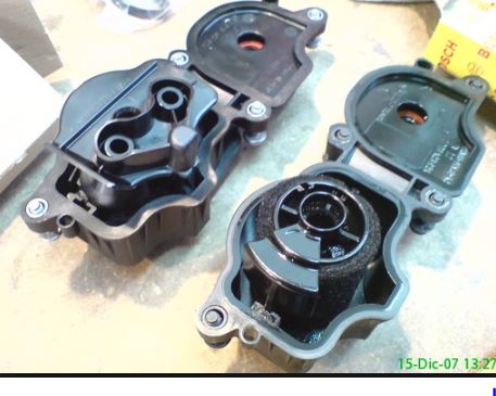

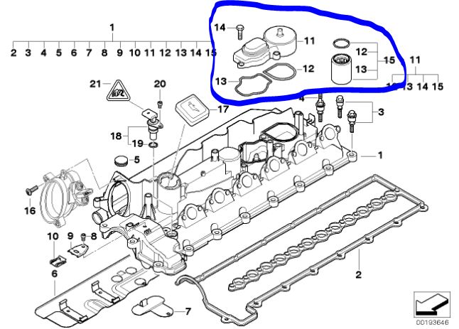

Le séparateur d'huile dois être changé tout les 60 000 km par un filtre en mousse (note puma du constructeur pour interdire le vortex sur les M57 et perso je déconseille sur le M47 aussi car si le vortex casse, le moteur engorge d'huile et se détruit).
Exemple de montage Vortex et filtre
Si ce n'est pas fait le turbo s'use plus vite.

Le reniflard d'huile a été changé il y a peu de temps avec le filtre mousse à l'intérieur.

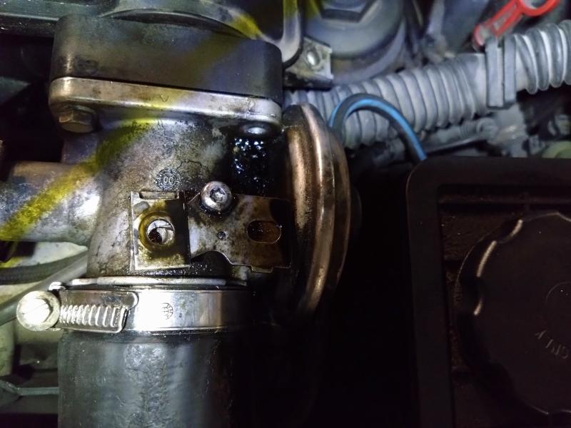

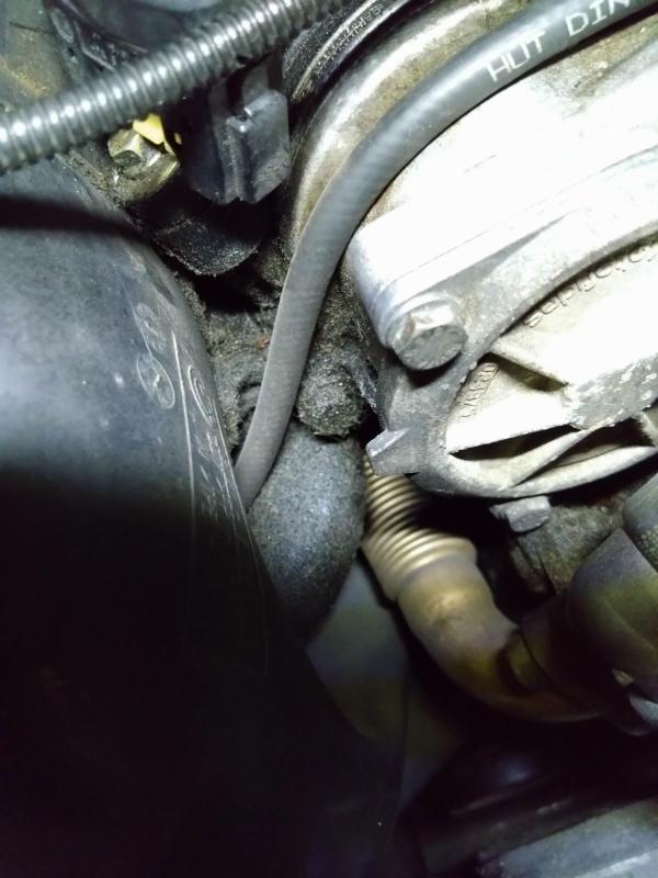

Apparemment la personne qui m'a monté le démarreur a vu qu'il y avait pas mal d'huile qui tombait d'en haut côté turbo.
Il pense que le turbo Est encrassé sale car pour lui le joint doit être fissuré et le turbo n'est plus hermétique donc sale et n'étant plus étanche la pression, puissance n'est plus disponible.
Car le véhicule ne pousse pas assez en troisième à 60km/h a fond de cale c'est mou et long à monter en vitesse.
Il m'aurait suggéré de le changer

Oui et non... la fuite d'huile au dessus c'est l'alimentation en huile pour refroidir le turbo. Si il a tourner avec peu d'huile il est cuit.
Maintenant soit tu change le CHRA, soit le turbo mais ça va dépendre de ton niveau en mécanique.

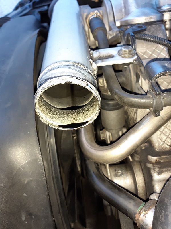

Pour te donner une idée si ton turbo fuie de l huile en interne, démonte ta durite d'intercoler coté passager.
Par contre j attend toujours ta réponse... La came bouge ou non? car il se peut que tu es un autre problème a l origine de tout ceci.

Quand tu parles la Came bouge ou pas tu veux dire le turbo ?

On peut le voir sans rien démonter ?
A l'arrêt elle est dedans et en démarrant elle est sortie donc ?

J'ai mis deux photos si ça peut aider
Une côté vanne EGR ou je trouve qu'il y a du gras
Pourtant elle a été nettoyé en septembre 2025 et vu que la voiture a pas tourné a part ces deux derniers jours
Et une photo côté turbo, débitmètre
La fameuse biellette du turbo qui doit être sortie lorsqu'on met le moteur en marche je vois pas ou elle se situe et si on peut la voir comme ça ?
Il faut enlever le cache moteur du milieu ce que j'ai fait pour voir la fiche du débitmètre mais faut il enlever autre chose ?
- Messages : 23441
Toute cette huile, c'est normal ????
Le boulon de l'EGR qui manque, c'est normal aussi ??

<< Turbo mort selon vous ? >>
Retires ta durite d'ADM du turbo, si tu as plus d'huile dans la durite que dans ton carter d'huile, c'est pas bon signe
Voila ce que tu dois avoir comme huile dans ta durite , là!!! c'est normal

Le boulon qui manque c'est celui qui vient sur le cache moteur central.
Pour la durite adm c'est laquelle exactement ?

Je regarde donc s'il y a de l'huile à l'entrée de chaque durite ?
- Messages : 11821
Au cas ou la photo vient d'une E46 phase 1 mais en 6 cylindre. Chez toi c'est au miroir car au niveau du dome de suspension. Regarde avant de démarrer et garde les yeux sur la tige en demandant a quelqu'un de démarré pour toujours garder l'oeil dessus.
trois quatre goutte pas plus. vu les reflux d'huile filtre de déshuilage à faire si ce n'est pas déjà fait et contrôle turbo complet

Le filtre de déshuilage a été fait.
Je vois dans quelle zone se situe le turbo, sous le débitmètre il me semble sous le filtre à air oui au niveau du cône de suspension
Je démonte juste le cache moteur central et j'enlève le soufflet d'air qui alimente le filtre à air, ça suffirat ?
Je vais essayer de regarder au miroir.
Et ensuite vérifier les durites justes en desserrant les colliers.
