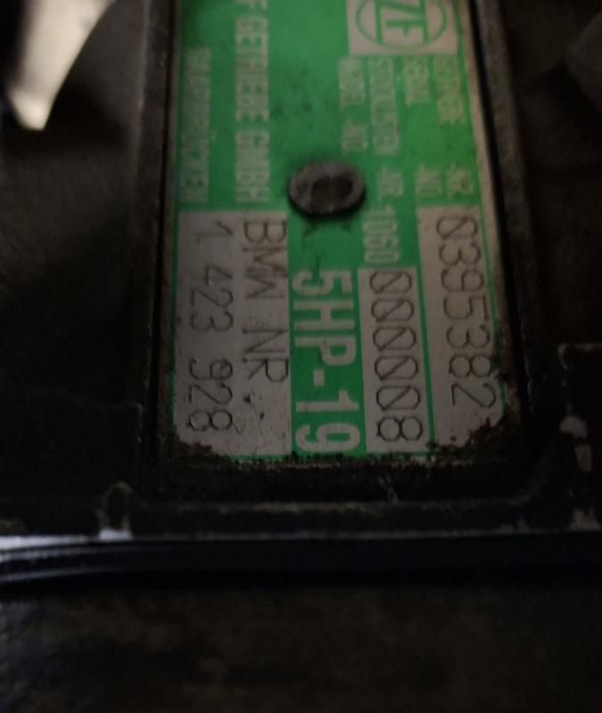

D'abord, il va falloir localiser la fuite et voir l'état des flectors et du palier de transmission.
Donc nettoyage, identification de la boite (il y a 3 modèles différent) et peut-être une remise à niveau pour commencer :oui:

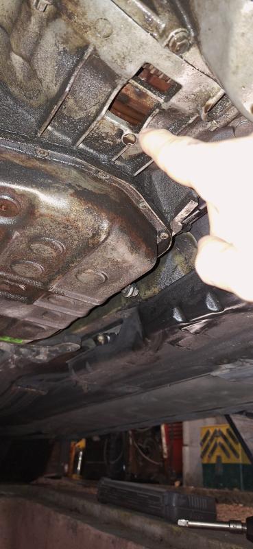

L'huile coule entre la boite et le moteur ci joint photos
J'ai déjà démonté la ligne d'échappement avec le cache et contrôlé le palier intermédiaire ainsi que le flector mais ils n'avaient pas l'air visuellement en mauvais état, de toute façon je les changerai quand même.
Ce qui m'inquiète c'est surtout la boite j'y connais rien est-ce qu'il y a un joint à changer, quelque chose de simple :scratch: je ne sais pas.
Merci 🙏
Messages : 23628
1/ Merci de passer par la case présentation
viewforum.php?f=3
a/Oui il y a un joint derrière le convertisseur
b/ c'est bien de l'huile de boite que tu perds ???
c/ ce qui m'inquiète le plus, c'est que tu dis qu'elle patine
d/De tte façon, à moindre cp , il faut que tu déposes ta boite , pour remplacer ce joint .
e/ faire une vidange de boite et remplacement de la crépine impératif . Si l'huile est bien noir et qu'elle à une odeur de brûlée ,très mauvaise augure.....
f/ sinon , remonter et vois si amélioration , si rien de mieux, BOITE :mort2:
