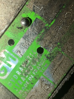

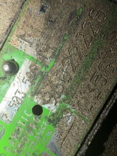

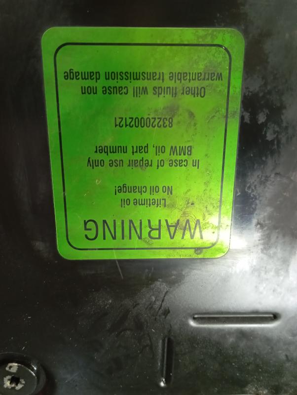

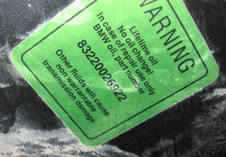

Bonjour merci pour le renseignement vous pensez que c quel type d'huile qu'il faudrait pour ce type de boite à vitesse Image

J'arrive pas à trouver la bonne huile je c pas entre la drecsson 3 et la lt71141 ya plusieurs huile différentes avec plusieurs références ji comprend rien désolé de vous embêter avec sa ci vous pouvez me renseigner c super cool merci d'avance

cas particulier pour les 5HP18
Si vous avez un autocollant vert
Il faut utiliser L'huile (LT 71 141)
