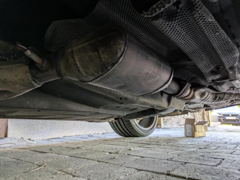

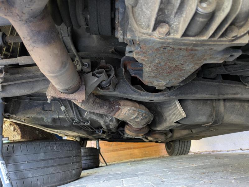

En passant sur un ralentisseur vraiment très haut, le pot d'échappement a tapé et est endommagé :non: . Depuis, la voiture a des problème de puissance intermittents, elle fait un bruit anormal, ne monte pas dans les tours et expulse parfois des morceaux de ce qui me parait être des morceaux qui obstruent l'échappement. Ensuite ça va mieux et ça recommence 100 km plus tard. J'en ai conclu, peut être à tort, que le catalyseur a été cassé et que des bouts se promènent dans l'échappement. Je viens de regarder sous la voiture et il y a trois "gamelles":
1/ Le silencieux arrière facilement identifiable
2/ une gamelle à l'avant reliée aux collecteurs et sur lequel se trouve une sonde.
3/ une gamelle intermédiaire
Je ne sais pas laquelle des deux dernières est le catalyseur et ce qu'il faut commander. J'ai l'impression que c'est la pièce 18301436829 repérable ici: https://www.realoem.com/bmw/fr/showpart ... Id=18_0252
Quelqu'un peut il me confirmer cela?
