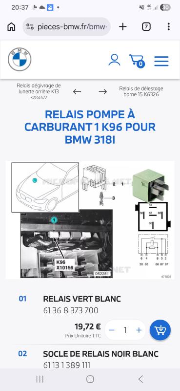

:non: non pas tester j'ai pas de multimètre sous la main c'est pour sa que je remplace le relais demain Image

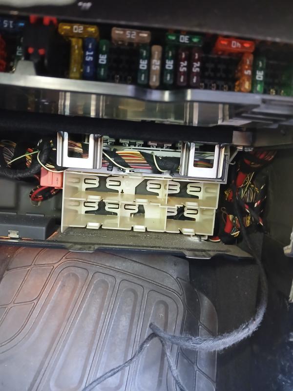

:coucou: alors petit retour sur le remplacement du relais derrière la boite a gant Image pas facile d'accéder mes après un bon 15 minute c'est OK et verdict toujours aucune alimentation en carburant au niveau de la pompe donc le relais n'était pas en cause malheureusement donc je vais commander la pompe complète sur auto d.. une de marque bosh 130 euros sa reste raisonnable je trouve je ferais quelque photo du remplacement

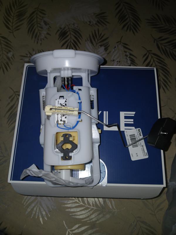

Image salut suite et fin de mon problème j'ai remplacé la pompe de gavage en 15 minutes et au 2 ème coup de clef la voiture démarre parfaitement j'ai rouler 30 minutes ras donc la pompe était bien hors service. Merci à tous a plus tard [ ps je m'abonne a l'association prochainement)
