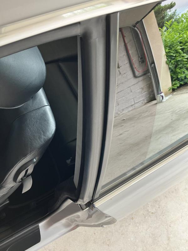

Salut la compagnie,
J’ai un jeu dans la fenêtre conducteur sur mon coupé.
Je pense que c’est la cause du bruit d’air qui me rend dingue à haute vitesse car mon joint de porte a l’air clean.
Sauriez-vous sur quoi agir?
Je dois signaler que j’ai j’impression que ma fenêtre ne descend pas à temps sous la baguette quand j’ouvre la porte et elle accroche un peu, ça ne doit pas aider.
Peut-être faudrait-il que je m’occupe de ce problème en priorité?

En prenant la vitre comme tu le fais, il est normal qu'elle bouge un peu.
J'ai pas l'impression qu'elle ai un jeu excessif

Haha, traite moi de bourinos pendant que tu y es!
Je crois que si elle était contre un plan, je pourrais quand même passer le bout de mon petit doigt dans le jeu.

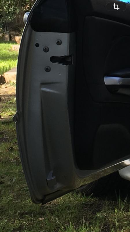

Voilà une photo de mon joint que je trouve en bon état:
Je précise aussi que je ne peux pas régler la portière plus près de la carrosserie à cause d’un crochet de sécurité en bas.
Des idées?

Tu as fais un comparatif avec la vitre passager ?
Peut-être un support débloquer, casser, dérégler... va probablement falloir dégarnir pour faire un contrôle visuel.
Après tout se règle, porte et vitre mais bon tu n'en es pas encore là.

Salut!
Ouais, la vitre passager a moins de jeu.
Ça marche, je vais déposer tout ça et je vous tiens au courant.
Mais pour reparler de la cause du problème, ce pas un truc connu sur E46 coupé que la vitre ne descend pas assez vite pour ne pas frotter sur la baguette quand on ouvre la porte?

Possible, si elle est "longue" à descendre à force ça va jouer
Idem, un comparatif avec la vitre passager t'en apprendra un peu plus.
