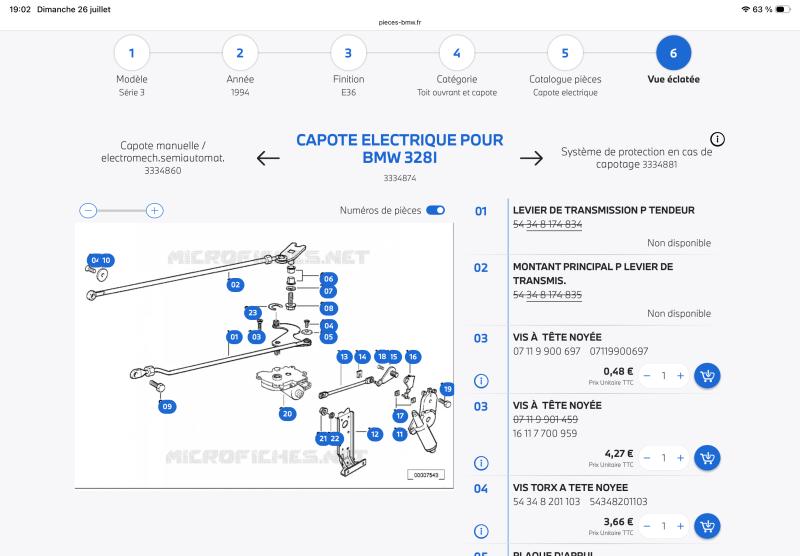

- Messages : 23628
Regardes si ce schéma peut aider .

Bonjour
J'ai lu avec attention, par contre comment savoir dans quel position est le moteur.
Ou comment trouver la position de livraison du moteur?

Voici une version plus naturelle et adaptée à un forum automobile :
J’ai regardé et, du coup, j’ai redémonté le moteur arrière de la capote. En fait, au remontage, on ne peut pas se tromper : il y a un axe femelle dans le moteur qui vient recevoir l’axe mâle du levier de transmission, avec un détrompeur.
J’ai ensuite refait une initialisation (capote ouverte). Le couvercle se verrouille correctement. Quand je lance la fermeture de la capote, j’entends le moteur tourner, mais il tourne dans le vide.
J’ai bien vérifié que le levier de débrayage et les deux moteurs étaient correctement enclenchés.
Il me manque une vis sur la transmission, et je me demande si le problème ne vient pas de là. Je vais en récupérer une et j’espère que ça réglera le souci.
En terminant la fermeture manuellement, j’arrive à réenclencher le moteur avant de la capote, ce qui me permet de tout refermer.

- Messages : 23628
si il te manque une vis, il est fort possible que ton Problème vienne de là..

C est commandé
J attends
J attends

Bonjour
Recu je regarde cela ce weekend
J'ai pris les verins du couvre capote.
Ca fera pas de mal ils ont 27 ans je pense
