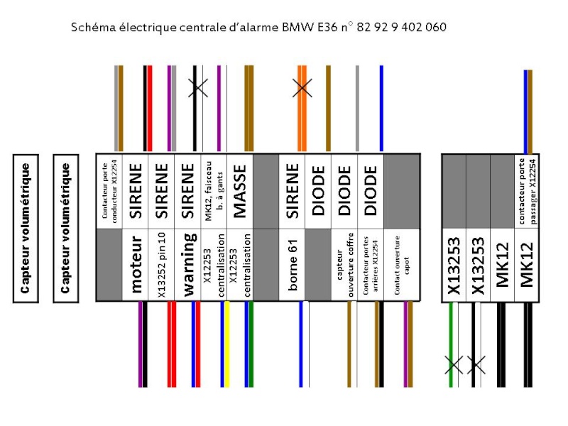

bonjour à tous
Suite à la désinstallation de mon alarme serpistar (commande en coin tronqué) sur ma 325i de 94 j'ai réaliser le schémas électrique des codes couleurs et destinations de chacun des fils qui sont reliés.
la référence du boitier est: 82 92 9 402 060
je remercie dark gyver pour la précieuse aide et l'envie que cela m'a donné de faire un schéma propre pour enrichir le forum.
vive les BM ... vive le forum ... et franchement vive DARK GYVER !!!
Messages : 85926
Content que ton prob soit résolu! :pet: :pet: :pet:
:merci: de nous avoir tenus au courant pour la suite et :merci: de cette info quant au branchement de la centrale!
Cela pourra être utile dans le cadre de recherches de pannes! :oui:
