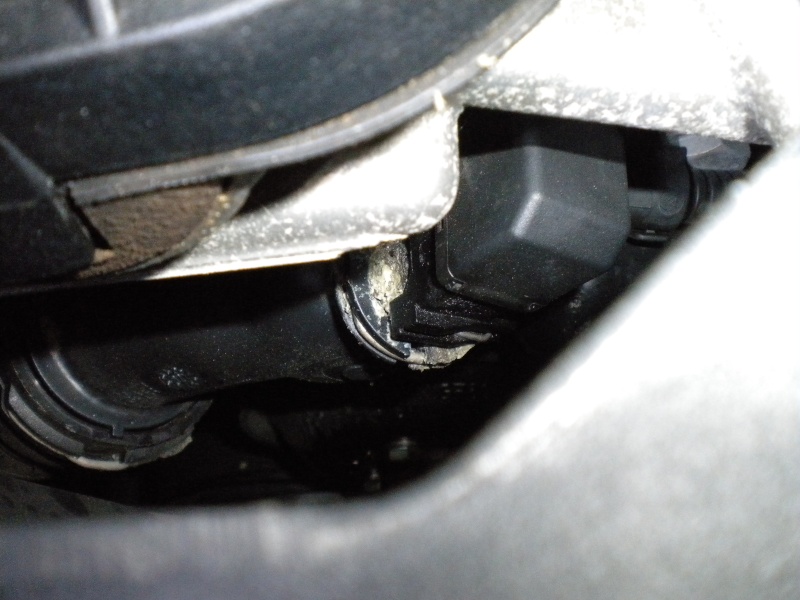

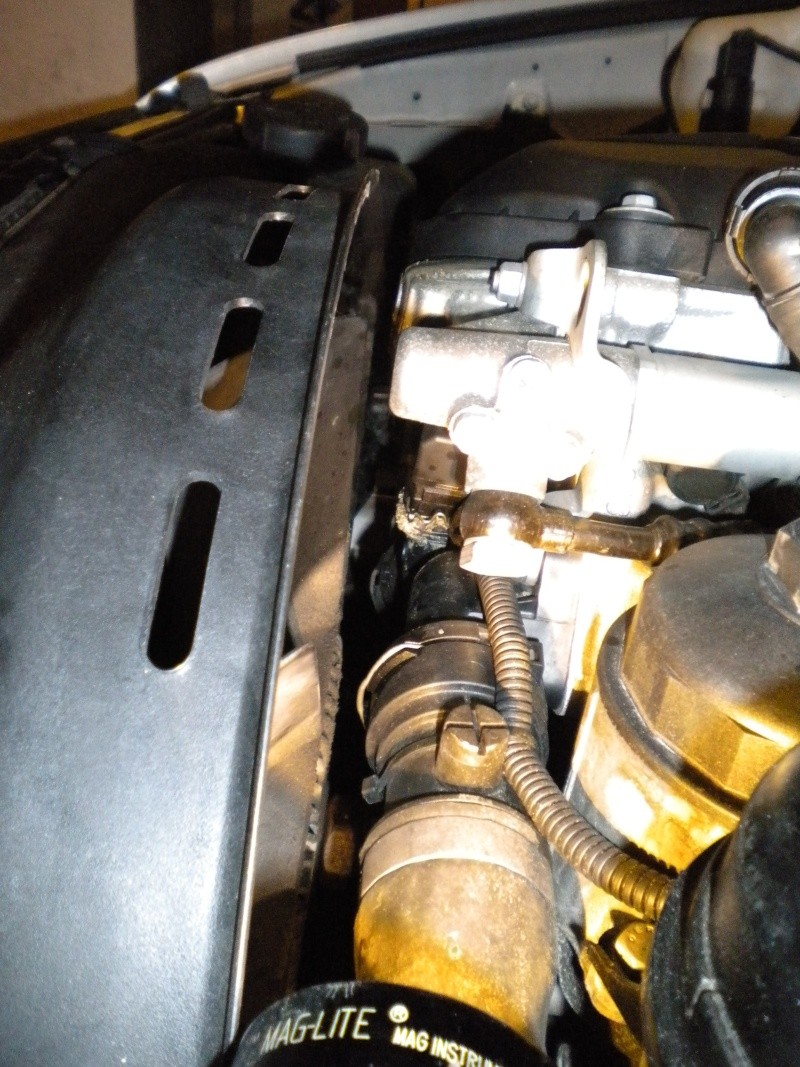

Bonsoir à tous,
j' ai une petite fuite au radiateur :cry: ;
(moteur tournant autour de 2000 tr/min) :cry: , c' est pas le plus gros problème, je le change et remplacement complet du liquide de refroidissement+courroies accessoires (elles sont craquelées).
Mais ce qui me tracasse, c' est le dépôt sur et autour de la fiche électrique (contacteur thermique?) qui se trouve sur le boîtier de thermostat:
Alors, j' ai deux petites questions:
1) Ce dépôt pourrait-il venir d' un anti-fuite ajouté au LDR, car pas d' expérience perso' avec ce type de produit, ou autre source (LDR lui-même, par exemple)?

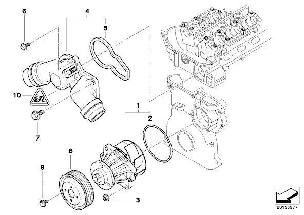

2) En regardant sur realoem, je ne trouve pas de joints pour cette fiche et le boîtier thermostat n' est pas le même que le mien, me semble-t-il (contacteur clipsé sur le boîtier sur mes photos et contacteur serti dans realoem)!!!
Le mieux, ne serait-il pas de changer le boîtier?
A ce point-là, je pense changer la pompe à eau en préventif (200000kms). Il faut en prendre une avec ailettes plastique ou acier, je ne sais plus? Oups, désolé, cela fait trois questions.
