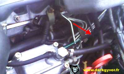

- Messages : 85926
Je sais bien quels sont les symptômes directs!
Ce que je demandais , c'est si tu avais des symptômes associés!
D'autres symptômes qui sont moins évidents à remarquer parfois!
Je t'envoie une photo NB de la prise du capteur PMH (capteur de régime!)
Commencer par vérifier les contacts, et par mettre du contact spray dans la prise!
Débrancher cette prise et mesurer la résistance entre les deux pins du capteur (côté capteur bien sûr!)
D'ailleurs tu peux essayer de le débrancher pour voir si le moteur démarre sans ce capteur!
S'il ne démarre pas, alors c'est qu'il fonctionne de toute façon!
Si tu n'as pas les symptômes associés, alors il faudra vérifier le signal de régime moteur au niveau du combiné TDB
pour le démontage:
https://www.darkgyver.fr/reparation-BMW ... -e34-.html
Car dans ce cas, le plus probable est que tu n'aies pas de signal de régime au niveau du combiné!
En effet ce signal arrive à la DDE puis repart de la DDE (35 broches pin 21) vers le combiné!
Tu as peut être une rupture de faisceau ou un mauvais contact entre les deux!
ce signal arrive en pin 8 de la prise C1 du combiné
fil de couleur noir
mesurer la tension en Vac (alternatif) entre ce fil et une bonne masse quand le moteur tourne!
Tu devrais trouver un signal! probablement petit....
Position de la prise C1 par photo dans les mails!
