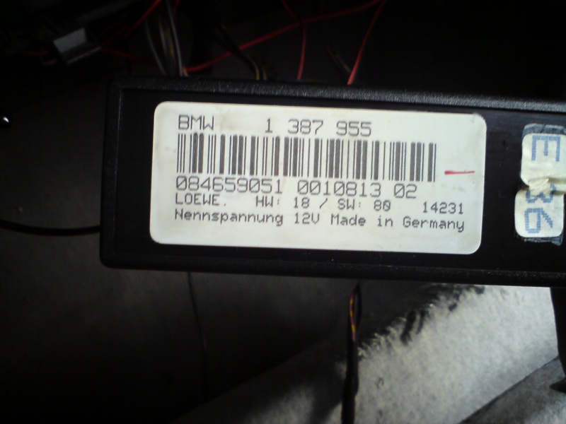

Si l'alarme est d'origine.
Le boitier de centralisation est bien branché sur le boitier ZVM,mais quand je ferme avec ma telecommande l'alarme ne s'enclenche pas,je suis obliger de faire un quart de tour dans le barillet conducteur pour l enclencher.
Et je voudrais qu elle s enclenche si possible avec la telecommande de centralisation.
Pour le boitier DWA faut que je regarde.

- Messages : 85926
Elle est peut être montée d'origine, mais c'est un boitier séparé!
C'est le même type d'alarme qui a été monté après coup par les concessions!
Fais ce que je t'ai dit!
Ensuite je t'expliquerai quoi faire!

- Messages : 85926
voici le type d'alarme que tu as!
https://www.realoem.com/bmw/showparts.d ... fg=60&hl=6
C'est bien une DWA séparée!
Je regarde dans la semaine comment faire ton branchement!
