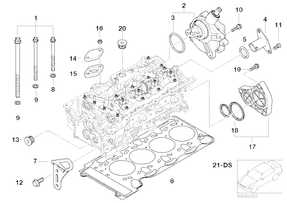

Bonjour, Me revoila car pensant que ma fuite était résolue mes pas du tout j'ai bien une fuite au niveau du joint support filtre a huile. mes il y en a une autre.
une fuite derrère le cache culbuteur et bien la, Mes sa vien pas du joint cache culbuteur car il est bien sec.
la fuite de liquide est assez clair et tombe goute a goute sur le cathaliseur un peux plus bas, a froid plus particulièrement.
je vois d'ou sa fuit quand je suis en dessous de la voiture sa ce situe a l'arrière du moteur en dessous de la pompe a vide je crois que sa vient de plaque de vermeture part a port a l'endroit que je touche part conte il y a un creux au bout mes je le vois pas sur la photos.
Quand je touche il y a du liquide au niveau du plas de la piéce de fermeture.
j'espère que je me suis bien expliquer
:merci:
