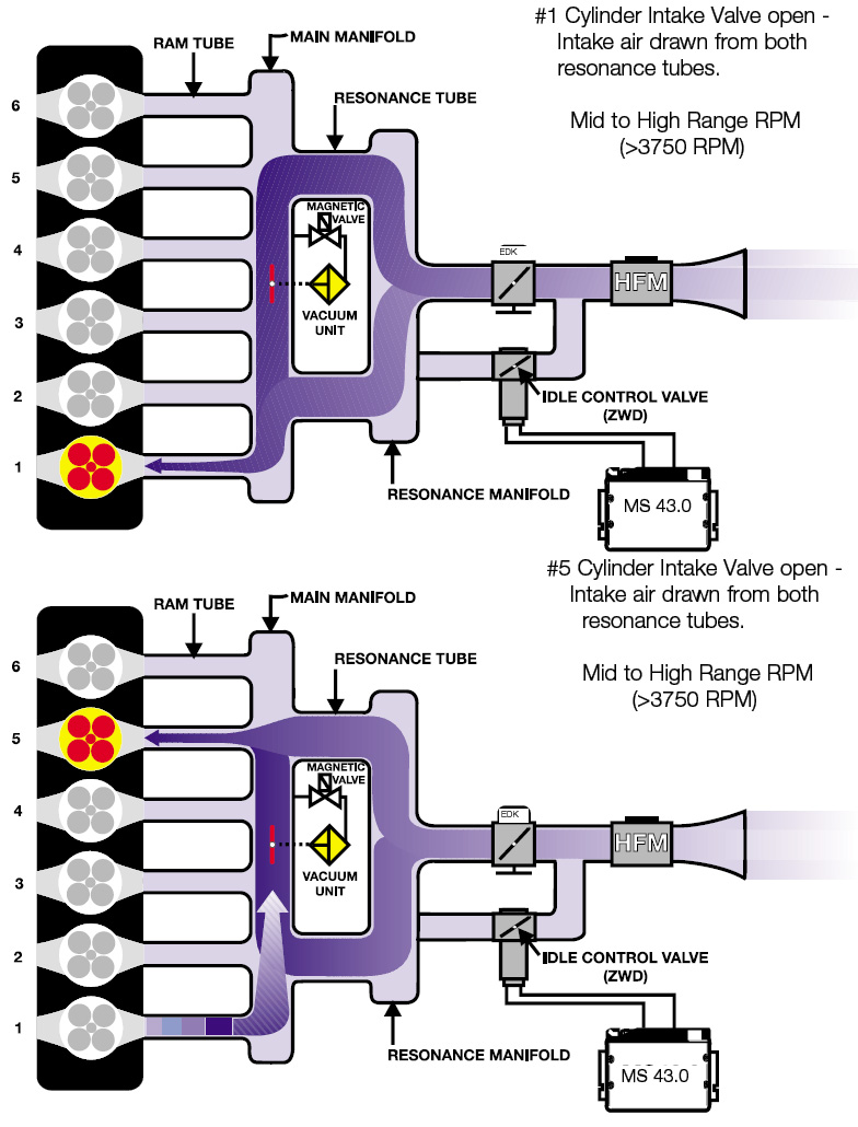

Le disa est un système d'alimentation par résonance.
Car à haut régime la fluctuation de l'air entrant dans le moteur fait que certain cylindre ne sont pas alimenté en air au moment opportun
C'est pour cela qu'un volet ( ou plusieurs ) dévie l'air afin dans un autres cylindre afin de palier à ces pertes et optimiser le rendement du moteur.

Effet de résonance de l'air :

Peux tu me dire se qu'ils appelent "le pré tube" sur la pipe d'admission.
Merci.
Messages : 85885
c'est ce qu'ils appellent résonance mainfold sur cette photo!
