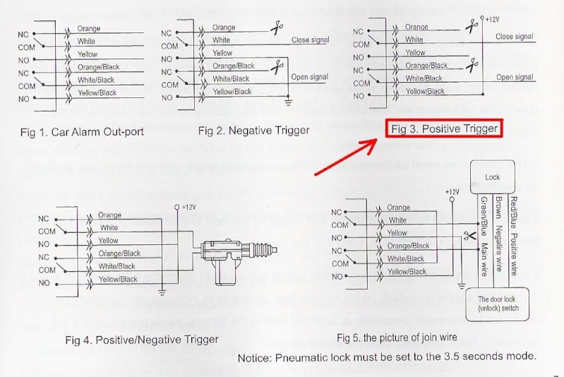

Bonjour , je possède une e 36 cabrio m52 de 94 depuis quelques jours lorsque j ' arme et désarme l alarme spy que j ai placé il y a 2 semaine le fusible numero 35 de 25amp de la centralisation ne cesse de sauter alors que ça marchait impec pd 1 semaines. et meme lorsque je déconnecte completement les fils de l alarme et que je fais fonctionner le verrouillage centrale avec les telecommandes d origine bmw , ça saute aussi ...
J'ai utilisé la fig 3 sur le schéma
Le fil blanc/noir de l alarme pour ouverture des portes , je l ai connecté au numéro 4 ( bleu,rouge,jaune) de la fiche jaune du module ZKE
Le fil blanc de l alarme pour fermeture des portes , je l ai connecté au numéro 17 ( blanc,rouge,jaune) de la fiche jaune du module ZKE
Le fil jaune et le jaune/noir relié a un +12v
[img]Image[/url][/img]
Pour info supplémentaire , possèdant 2 cabrio j 'ai pris le module ZKE de l autre et mème résultat , le fusible saute aussi ...
Merci pour votre aide et vos lumières ... :merci:
