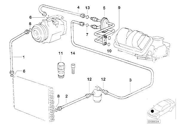

Mon condenseur de clim était percé et je viens de la remplacer. Avant de faire une recharge, je souhaiterais savoir :
1 - Est-ce normal que le ventilateur du condenseur ne tourne pas immédiatement lorsque je mets la clim en route ?
Je n'ose pas attendre que le moteur chauffe beaucoup pour voir si il se déclenche car j'ai peur de le repercer ! J'ai vérifié les fusibles et ils sont ok. J'ai interverti les relais de vitesse 1 et 2 avec d'autres de même référence et le ventilo ne tourne toujours pas.
2 - Je souhaite en profiter changer tous les joints, mais comment faire pour les 9 et 10 du schéma suivant :
Si quelqu'un pouvait m'aiguiller ! Merci d'avance,
