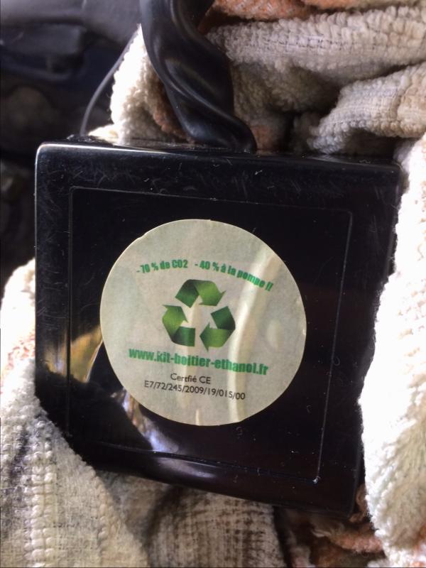

Le boitier est branché en parallèle sur l'injection il me semble, c'est l'ancien propriétaire qui l'a installé.
Il s'agit de ce boitier:
et tu roules au méthanol?
C'est une sombre M...e ce truc! avec ce carburant là, pas étonnant qu'elle tourne comme une patate!
en général, la consommation moyenne augmente, et l'économie faite est quasiment nulle, si on tient compte des probs qui s'ajoutent!

Non ethanol, c'est du E85 et ça fonctionnait très bien jusqu'a mon court circuit...
Tu as une idée de comment diagnostiquer ou se situe les éventuels fils fondus?
je reprends ton post demain en profondeur en essayant de trouver un moyen de vérifier....
le prob est que je ne sais toujours pas à quoi est relié ton boitier! où vont ces fils?
tu me dis "injection", mais où?
uniquement sur les injecteurs? :suspect2:

Yes c'est ça.
