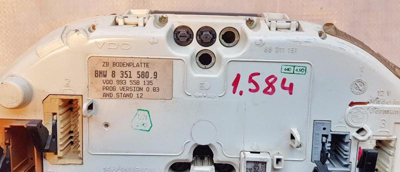

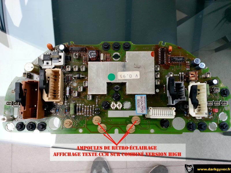

Re
Il est très facile à trouver.
il te faut une voiture donneuse:
** produite après 09/90
** Moteur 6 cylindres
** De préférence en diesel (pour le témoin de préchauffage)
et surtout
vérifier si elle est avec ou sans module C-Control
=> (affichage en clair du texte) version high (que tu n'as très probablement pas!)
elle a des prises en plus!
ou
=> affichage classique (version low)
C'est très probablement elle que tu as!
voir
https://www.darkgyver.fr/reparation-BMW ... -e34-.html
et surtout
ou
voir

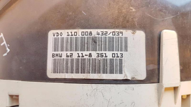

Il j'ai lu ta réponse et il me semble que oui, mais c’était pour être sur car je commande en ligne...et je n'ai pas de références sur le véhicule donneur.
J'ai trouvé ça:
http://www.ebay.de/itm/Kombiinstrument- ... SwXyVYJyDy
Le numéro de pièce est 6211-8 361 120 mais je ne suis pas sur si pour la mienne c'est bien ce qu'il faudrait.
Merci pour tes réponses rapide, tu es très réactif...respect!
J'ai trouvé ça:

- Messages : 85974
Re;$
avec les renseignements qu'ils te donnent, tu ne peux pas savoir!
comme je te l'ai expliqué, la différence se situe sur la prise code!
pièce 16
https://www.realoem.com/bmw/fr/showpart ... Id=62_0027

Ok, merci pour ces précieuses infos, je vais donc chercher ce compteur sur un véhicule connu.
J'en ai repéré un sur une 525tds de 92, l'année est-elle importante? (hormis le high que je peux voir avec les ampoules)
Autre question, si c'est je trouve un High et qu'a l'origine non cela fonctionnera t-il?
"Nous sommes ce que nous répétons sans cesse. L'excellence n'est donc pas un acte mais une habitude."-ARISTOTE-
- Messages : 85974
Non!
il ne fonctionnera pas!
les high ont tout un autre circuit électrique, et des modules en plus!
pour 92 pas de prob!
il faut après 9/90 (si je me souviens bien, avant cette datte, les kilomètres sont affichés mécaniquement)
