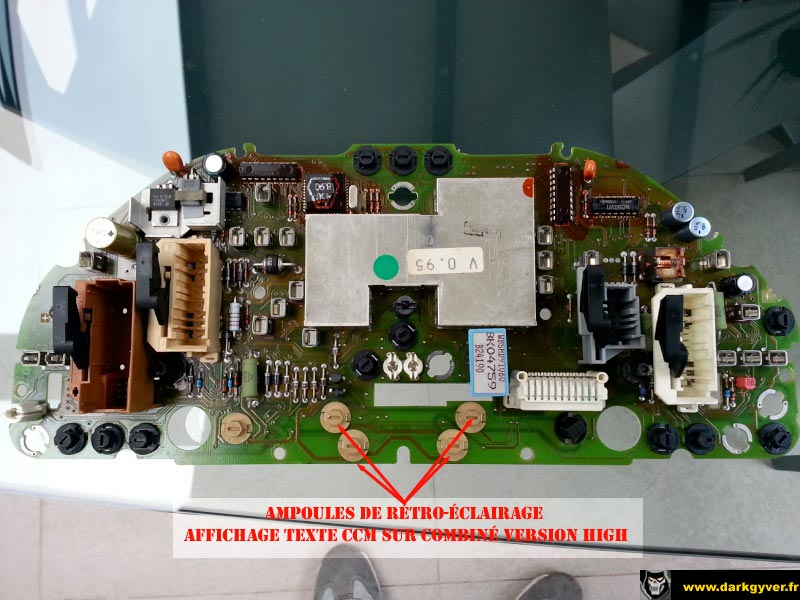

Re
Il est très facile à trouver.
il te faut une voiture donneuse:
** produite après 09/90
** Moteur 6 cylindres
** De préférence en diesel (pour le témoin de préchauffage)
et surtout
vérifier si elle est avec ou sans module C-Control
=> (affichage en clair du texte) version high (que tu n'as très probablement pas!)
elle a des prises en plus!
ou
=> affichage classique (version low)
C'est très probablement elle que tu as!
voir
https://www.darkgyver.fr/reparation-BMW ... -e34-.html

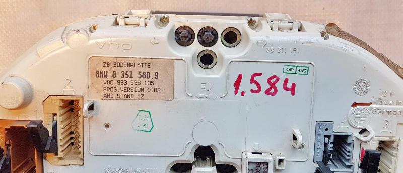

as tu lu ma réponse?
Ton combiné a cette "tête" ????????????????

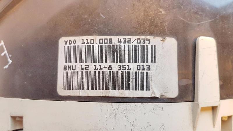

Il j'ai lu ta réponse et il me semble que oui, mais c’était pour être sur car je commande en ligne...et je n'ai pas de références sur le véhicule donneur.
J'ai trouvé ça:
http://www.ebay.de/itm/Kombiinstrument- ... SwXyVYJyDy
Le numéro de pièce est 6211-8 361 120 mais je ne suis pas sur si pour la mienne c'est bien ce qu'il faudrait.

Re;$
avec les renseignements qu'ils te donnent, tu ne peux pas savoir!
comme je te l'ai expliqué, la différence se situe sur la prise code!
pièce 16
https://www.realoem.com/bmw/fr/showpart ... Id=62_0027
en fait il suffirait de remplacer celle ci pour corriger ton prob!
le reste du TDB (celle dont ils parlent!) est le même pour 4 et 6 et 8 cylindres (si c'est la même version high ou low)
