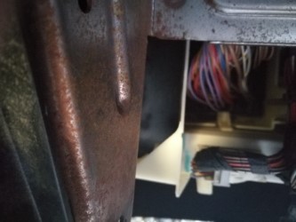

Dark j'ai démonter la boite a gant décrocher le prote fusibles ,
mais je ne vois pas les relais comme sur la photo il y as autre chose a démonter pour y accéder ? merci.

peux tu faire une photo de ce que tu vois?

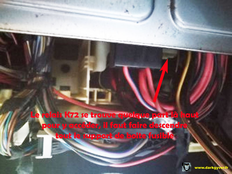

Re
Le relais K72 se trouve quelque part là haut
pour y accéder, il faut faire descendre
tout le support de boite fusible
tu trouveras les fils suivant sur son socle
rouge/jaune très fin)
vert blanc(très fin)
rouge 4mm² (donc très gros) quui vient du fusible 113
brun/noir très fin
autre rouge 4mm² très gros qui sort vers le fusible 13
ceci dit, le plus simple est de tester la te,nsionq ui arrive sur le fusible 13
elle devrait être unlle quand la voiture est au repos
brun/noir très fin
