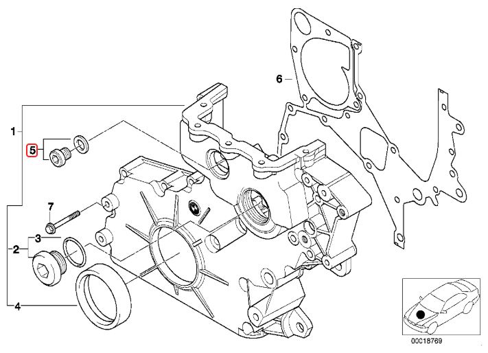

Par contre je pense pas vraiment que la chaine sois morte, je pencherai plutot pour le tendeur de chaine qui est hs et dans ce cas c'est moins compliquer. Peut tu vérifier en enlevant le cache de tendeur si ce ernier est toujours et si il est sous tension ou sortie en puzzle ?
Peut se voir difficilement avec un mirroir ou une cameraa endoscopique en enlevant le cache 5.
