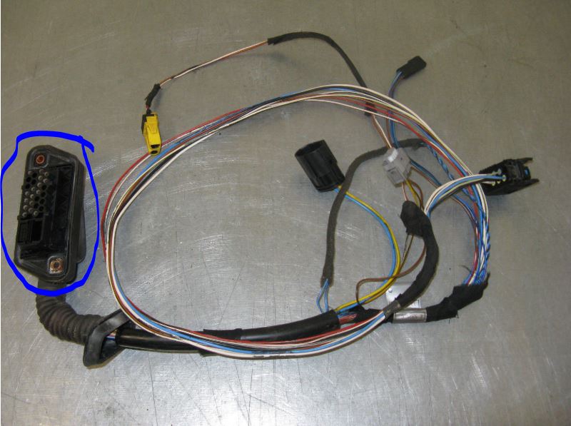

Si les contacteur sont bon comme le test l'inditque et que le faisceau est pas casser ou la prise de passage de faisceau dans la porte oxydé (tu sort la prise et nettoyage tete d'allumette, papierde verre et spray contacte), les relais attenant (voir autre fiche dans la rta) alors le ZKE sera considéré comme mort.

T'as vraiment démonter les prise de faisceau de passage de porte entre la caisse et la porte? nettoyé?
Si déjà fait le réparer car sinon faut faire encoder en théorie.

Oui j’ai démonté la prise et vu qu’il y avait déjà une réparation de faisceau de porte car le faisceau de rétroviseur a cramé.
Par contre j’ai juste mi du WD40 dans la prise en guise de bombe contact. Ça a toujours fonctionné cette technique avant...
Au pire je peux réessayer.

Oui oui c’est celle ci que j’ai aspergé de WD40 et vérifié la continuité des fils entre cette prise et la ZKE et cette prise les accessoires de portes.

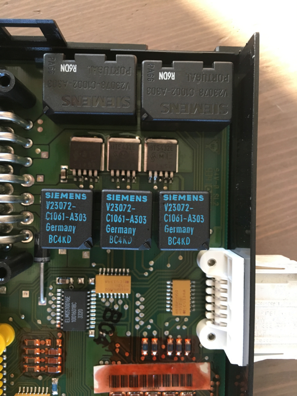

J'ai changé les deux relais de la ZKE que l'on voit au dessus de la photo.
Ils sont censés commander les vitres électriques, effectivement j'ai récupéré la fonction séquentielle de la vitre AVD! Je pensais que seul la vitre conducteur l'avait.
Par contre ça n'a pas résolu le problème d'ouverture.
Quelqu'un sait quelle pièce contrôle la descente des vitres à l'ouverture de la porte?

Malheureusement mon expertise ne va pas aussi loin. Je change le tout ou j'envoie en réparation.
