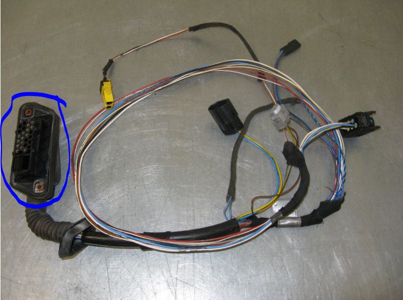

T'as vraiment démonter les prise de faisceau de passage de porte entre la caisse et la porte? nettoyé?
Si déjà fait le réparer car sinon faut faire encoder en théorie.

J'ai l'impression qu'on ne parle pas de la même prise... celle ci:

Oui oui c’est celle ci que j’ai aspergé de WD40 et vérifié la continuité des fils entre cette prise et la ZKE et cette prise les accessoires de portes.
Bon dans ce cas effectivement c'est probablement le ZKE... Tu peut le faire réparer ou changer mais je ne suis plus sur si il était déjà à encoder pour ces années la.

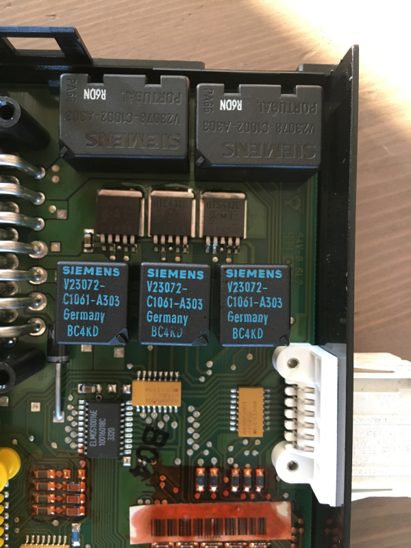

J'ai changé les deux relais de la ZKE que l'on voit au dessus de la photo.
Ils sont censés commander les vitres électriques, effectivement j'ai récupéré la fonction séquentielle de la vitre AVD! Je pensais que seul la vitre conducteur l'avait.
Par contre ça n'a pas résolu le problème d'ouverture.
Quelqu'un sait quelle pièce contrôle la descente des vitres à l'ouverture de la porte?
Malheureusement mon expertise ne va pas aussi loin. Je change le tout ou j'envoie en réparation.
