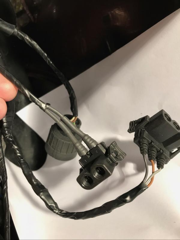

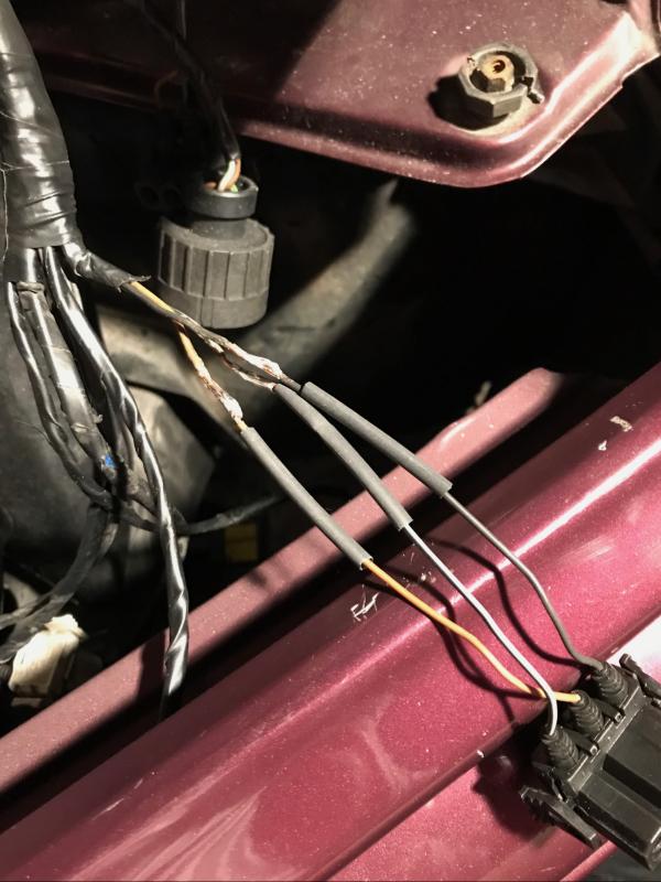

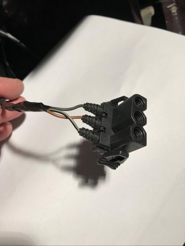

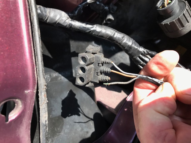

Je coupe les connecteurs d'un faisceau d'occase pour greffe sur ma voiture , meme si la "donneuse "n'est pas irréprochable j'arrive a remettre le faisceau en état correct
Soudure des cables et gainage au thermo retractable puis enrobage pour retrouver l'aparence de l'origine . Voici quelques photos des travaux en cours
Avant
Après

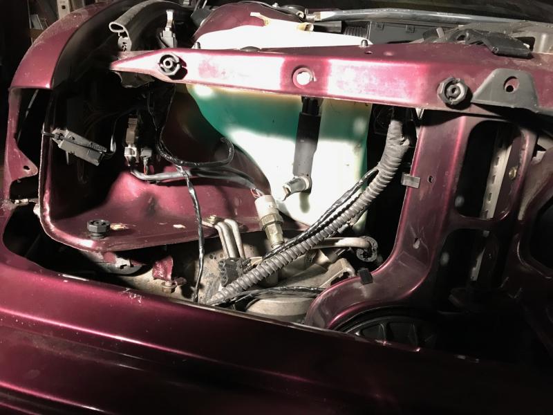

J'ai un regroupement de masse de chaque coté de l'auto a l'avant qui pendouille lamentablement et je voudrais savoir comment c'est fixé a l'origine , si vous savez :scratch:
La methode
Merci a tous

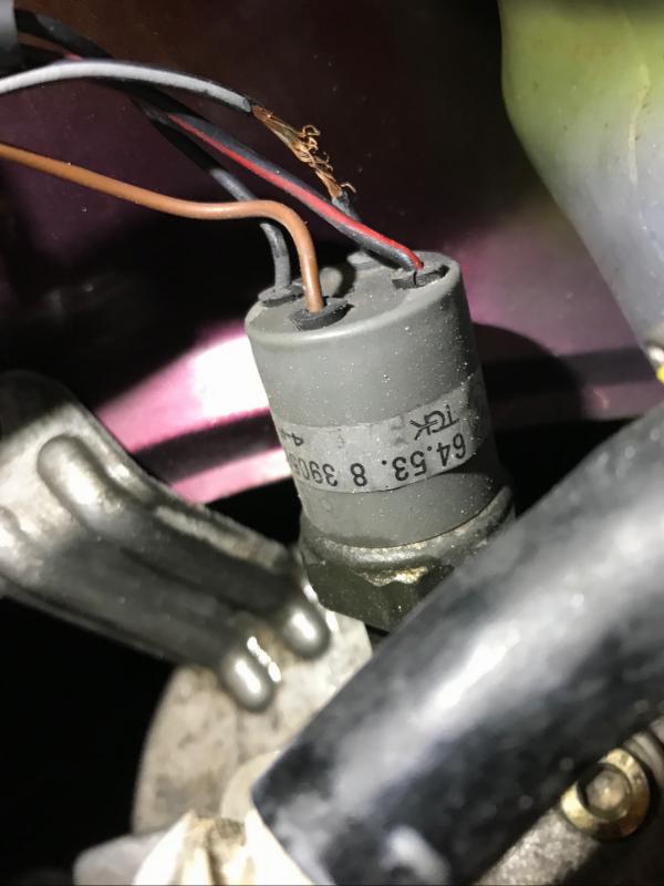

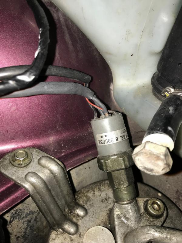

Problème sur le deshydrateur de la clim , peut etre a l'origine de mon problème de clim (a résoudre ....)
Pour une raison indéfinie le cable est bouffé et il est dénudé sur 1cm :roll:
Avant
Après
Toujours pas d'info sur la fixation des connecteurs de masse , je les ai fixé avec un rilsan dans un trou . J'irai voir sous le capot d'une auto un de ces jours
Merci a tous , sujet résolu
