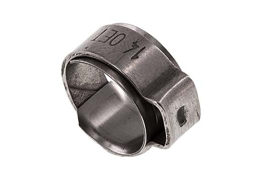

Je n’ai pas se type de raccord mais plutôt un collier de serrage.

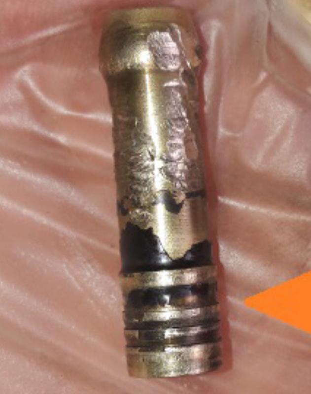

Ok je le dévisse, mais l’embout qui entre dans la pompe sur lequel est vissé la durite s'enlève t’il facilement(le miens doit être prêt à sortir mais j’ai peur de tirer !, y a t il un joint torique ? Est ce normal que celui ci bouge énormément ?
Ci dessous une photo de l’embout dont je parle.
Désolé de t'embêter
Dans un tuto, le bmiste retirer l’embout, met de la « Loctite rouge » et le remet dans la pompe pense tu que cette opérations fonctionnera?
Désolé de t'embêter
- Messages : 23452
Normalement pas de joint
ces embouts sont entré en force
PPe en petits morceaux, on chauffe le corps de ppe pendant que le raccord est resté une nuit au congélateur .
On emboite l'ensemble et laisse refroidir .
je n'ai jamais eu ce pb à résoudre sur une PPE, mais oui je tenterai la loctite . par contre, il ne faut pas que ton raccord ai du jeu dans son logement .
La loctite ,te permettra de bien coller après un bon dégraissage, mais pas de combler un éventuel jeu.

alors la gyro tu me pose une colle car logiquement c est un raccord qui reste sur la pompe
mais vu la téte qu il a il a du etre maltraité lors d un remplacement de durite (elle fuit souvent c est une maladie de ce modèle)
b en j aurais dit pareil
bien nettoyer le tour emboiter le raccord enduit de loctit attendre que ça seche et ensuite enduire le tour de pate loctit métal a froid
c est la seul solution car cette piece ne se detail pas
enfin pour dire que je ne comprend pas pourquoi ce raccord fuit normalement c est un truc qu on ne touche jamais
pour le premier remplacement de durite il faut effectivement couper le collier et le remplacer par un collier a vis

La photo du raccord, c'est une photo qu'il a prit sur le net ,c'est pas le sien.
Sur ce raccord , tu as une durite qui y arrive , mais à priori ,il a trouvé elle est maintenu par un collier.
C'est surprenant que ces raccords métalliques ce dessertissent.
Je savais qu'à la longue les plaques fuyaient , mais les raccords qui se dessertissent ..................

voir la photo
ceci dit
c est un sacré probléme car si il n arrive pas a contenir la fuite a l aide de colle et autre pate il faudras remplacer la pompe
il faut bien nettoyer sécher et emboiter le raccord avec de la colle loctit et ensuite le meilleur produit pour ma part serais celui ci
https://www.conrad.fr/p/metal-malleable ... 7725361253
