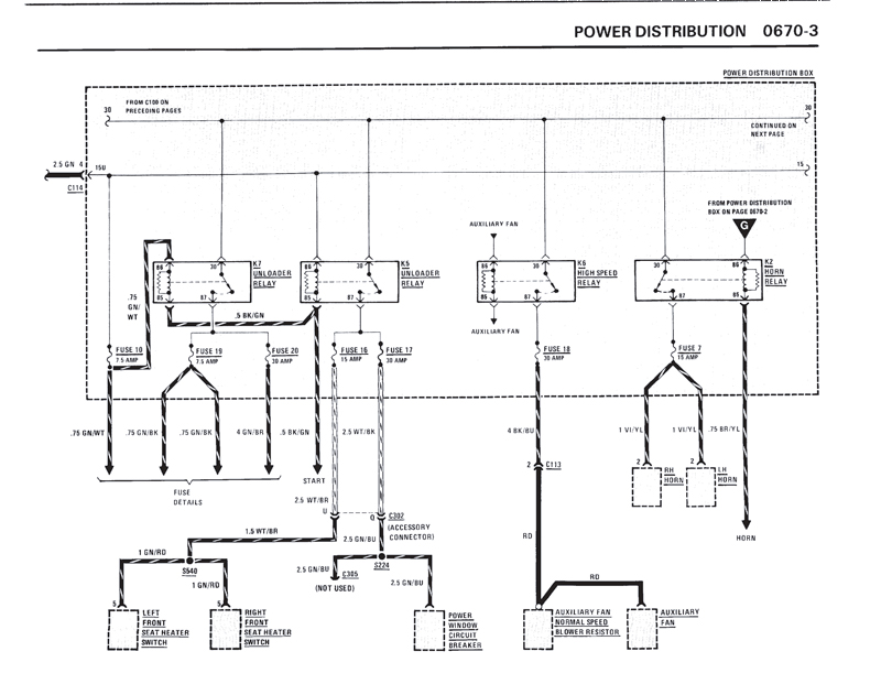

Ok je regarderai ça. mais on est d'accord que le relais orange n'est pas sur le schéma ?
Messages : 85926
gui_brc a écrit :Ok je regarderai ça. mais on est d'accord que le relais orange n'est pas sur le schéma ?
Si! :oui: il se pourrait bien que ce soit le K7

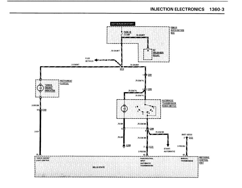

Ok j’ai fait quelques vérifications hier et mon relais est bon le k7 de la boite à fusible aussi et le fusible 10 aussi :)
Elle me fait quand même des trucs bizarres car maintenant au premier démarrage le voyant clignote puis disparaît quelques secondes reviens puis il finir par rester statique et la si je met un coup de gaz il disparaît à tout jamais tant que je redémarre pas. Puis je redémarre est il est là et ne pars plus :jap:
Il n’y a pas vraiment de logique sachant que quand il clignote je ne touche a rien

Après vérification sur le net le unloader relay des schémas est bien le relais K7 de la boite à fusible
Messages : 85926
re;
tu ne peux pas te fier aux recherches!
car les plans électriques pour les E30 M21 n'existent pas!
il te faut donc adapter à partir de ceux d'une autre E30
et
de fait la localisation des relais est inconnue!
tu ne peux te fier que et uniquement à la couleur des fils qui vont dessus!
il faut remonter ce fil vert/blanc et voir d'où il vient!
une chose est certaine, c'est que BMW n'a pas changé les codes de couleur des fils!
vert/blanc est un fil qui est à 12v quand tu as le contact

Ok ce qui est sûr c’est que j’ai rien sur ce fils donc je vais essayer de voir ou il va ou de lui envoyer du 12 pour voir :merci:
Messages : 85926
gui_brc a écrit :Ok ce qui est sûr c’est que j’ai rien sur ce fils donc je vais essayer de voir ou il va ou de lui envoyer du 12 pour voir :merci:
attention!
ne pas introduire 12v directement, ou alors seulement à travers un fusible! (ajouté pour l'occasion!)
surtout quand la voiture a été bidouillée
on ne sait pas ce qui a été fait jusque là
au pire, c'est le fusible qui saute!
l'idéal est de le "remonter" pour trouver d'où il vient!
parfois ce n'est qu'un rassemblement de fils oxydés ou coupés
j'ai aussi trouvé ceci!
même si ce n'est pas exactement pour ce véhicule, cela peut peut être aider!
cela voudrait dire que le fusible 19 serait alimenté par le relais K7
