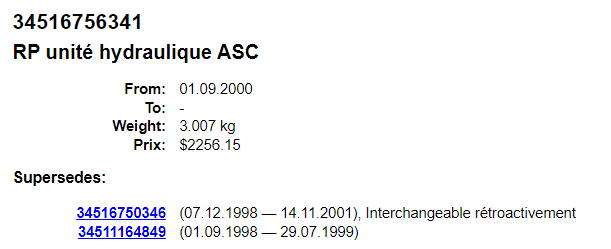

alors , :no: il faut que je trouve une solution, et un peu d'aide pour etre sur de la selection
donc j'ai deja une demande , la numerotation bmw et bosch est un peu contradictoire , bosch propose le meme numero pour plusieurs références bmw ? donc on prend quoi ?
BMW 34516756341 Bosch 0265223002
BMW 34516750346 Bosch 0265223002
BMW 34511164849 Bosch 0265223002
et j'ai vu un bloc sur ebay , quelqu'un peu confirmer sa compatibilité ??

il me faut quand même finir cette e39 :drap: un peu d'aide pour trouver un bloc conforme , je vais demander le grand chef , voir se qu'il en pense :banane:
Messages : 85932
Il en pense que (comme Loffense!)
si le bloc n'est pas le bon, et/ou les capteurs ne sont pas ceux prévus pour le bloc, cela ne peut pas fonctionner!
donc il faut avant tout chercher vraiment un bloc compatible
puis avoir les capteurs qui vont bien avec ce bloc!
de mémoire, les capteurs ne sont plus les mêmes à partir de 09/98, car le réseau est totalement différent sur E39 à partir de cette date!
le mieux et plus simple, est de prendre les différentes réf montées sur ce véhicule
puis d'en acheter un d'occase!
ensuite
faire les mesures compratives comme tu l'as fait, mais en sachant que les modèles plus récents ont des capteurs effet Hal
regarder de très près la réf de ces capteurs (elle est gravée dessus!
(que les 7 derniers chiffres souvent!
puis les comparer! (avec celles rensvoyées par l'ETK pour ta voiture
si c'est bien de l'effet Hall, alors la valeur de résistivité est nulle de toute façon!
mais à ma connaissance, les effets hall ne se testent pas!
tu risques juste de les casser.....

le proupe hydrailique qui convient est là!
https://www.realoem.com/bmw/fr/showpart ... Id=34_0960
34516756341
les autres ref possibles!
34516756341
RP unité hydraulique ASC
From:
01.09.2000
To:
Weight:
3.007 kg
Prix:
$2256.15
Supersedes:
34516750346
(07.12.1998 — 14.11.2001), Interchangeable rétroactivement
34511164849
(01.09.1998 — 29.07.1999)
La pièce 34516756341 a été trouvée sur les véhicules suivants:
5' E39   (02/1995 — 12/2003)
7' E38   (03/1995 — 07/2001)
exemple!
https://www.b-parts.com/fr/store/produc ... 2002-2003/
