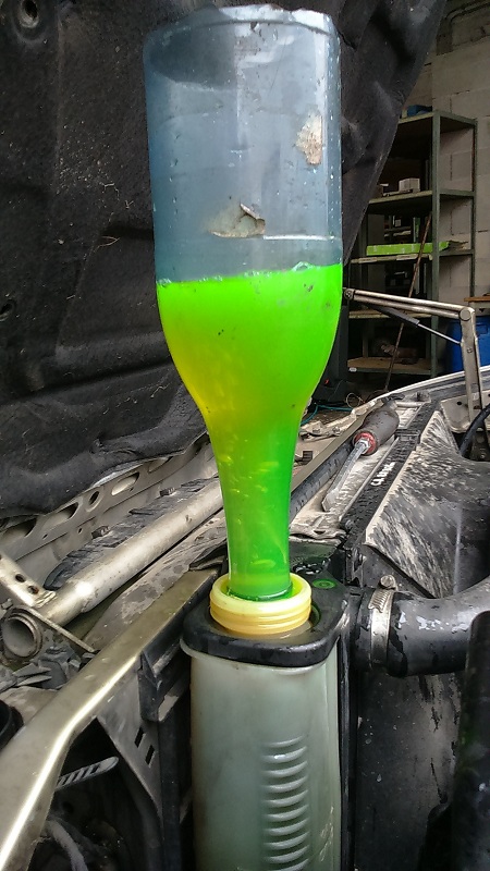

Bonjour à tous et je viens d'acquérir une E46 330 xd BA de 286000 kms. Une vrais merveille. :oui:
Cependant, après avoir rechercher une fuite de LDR avec la valise "test de fuite", j'ai localisé la fuite mais je n'ai pas encore eu le temps de m'en occuper. j'ai mis du STOP FUITE et ça coule beaucoup mois.
Mais j'ai un souci maintenant avec mon chauffage. J'ai purger l'air grâce au 3 visses de purges. Apparemment il n'y en a plus. Le souci est que je n'ai pas récupéré totalement mon chauffage ( je dois monter à 26°c pour commencer à en avoir).
Quelqu'un à une idée?
Merci à vous .

1/ La fuite que tu as localisé, se situe où ???
2/ le stop fuite, très mauvaise idée :fesse: un geste ,une connerie , poooo bien :rougi: :rougi:
Pour stopper ta fuite, je n'en doute pas ça va la stopper, mais en contre partie, ça va aussi te colmater les faisceaux de tes radiateurs.
Le stop fuite était valable à l'époque du gang des tractions quand :papi: Smel était dans la contrebande d’alcool
Parce que les voitures anciennes avaient des gros faisceaux de radiateur en cuivre.
maintenant ils sont en alu et tt fins , et tu as très vite fais de les colmater avec ce genre de produit.Sans compter le thermostat AGR, les électrovannes de chauffage ,etc.....
Tu as mis combien de dose ????
Tu es certain de bien avoir tt purger correctement ??
Avant de s'alarmer, je serai d'avis à refaire une purge .
Tu vas me mettre une bouteille remplie , comme sur la photo ,
Tu ouvres ttes tes purges,celle du radiateur aussi , et tu t'assures que ça coule en un filet régulier.
Tu refermes, chauffage, et ventilation à fond .
tu démarres
Assures toi que tes électrovannes de chauffage fonctionnent , pièce 7, quand tu poses la main dessus, avec le contact mit, tu dois la sentir vibrer.
https://www.realoem.com/bmw/fr/showpart ... Id=64_1084
et surveille ta bouteille voir si des bulles remontent .

Salut GYROPINPON, merci pour ton retour. Après t'avoir lu, je regrette déjà d'avoir mit cet "antifuite de m....".
Alors pour répondre à ta question "2" sur combien j'en ai mis : 500 ml. :gr:
Oui je suis quasiment sur d'avoir bien vidangé ( 3 visses de purges) . En regardant de plus prêt je me suis aperçu qu'il y a une visse en plastique qui est sous ma baie de parebrise. J'ai accès difficilement et elle est dure à dévissée. Je ne sais pas si elle fait partie du circuite chauffage. Je ne trouve pas de tuto pour mon gros moteur. :scratch:
Au sujet de ta 1 ère question : la fuite se situe sous mon vase d'expansion. Quand je suis monté à 1 bar avec la valise de test, la fuite coule à flot :cry: Le soucis est que je fait mes réparations dehors (sous le froid) c'est pour cela que j'ai opté pour le "STOP fuite". Sachant que j'ai une BA j'ai aussi le refroidisseur de boite qui m'empêche de bien localiser cette fuite. C'est vrais qu'elle fuit moins, mais elle fuit encore :gr: .
Au passage, si tu connais un tuto pour mon bolide je suis preneur. On m'a dit aussi que sur ce model là il faut rouler pour faire échapper les dernières bulles d'air et retrouver du chauffage. Je me laisse encore cette semaine et si c'est toujours pas bon je revidange tout et je refais la purge sous tes conseils.
Merci à toi .
