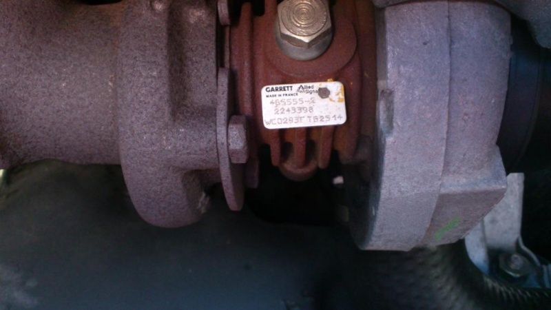

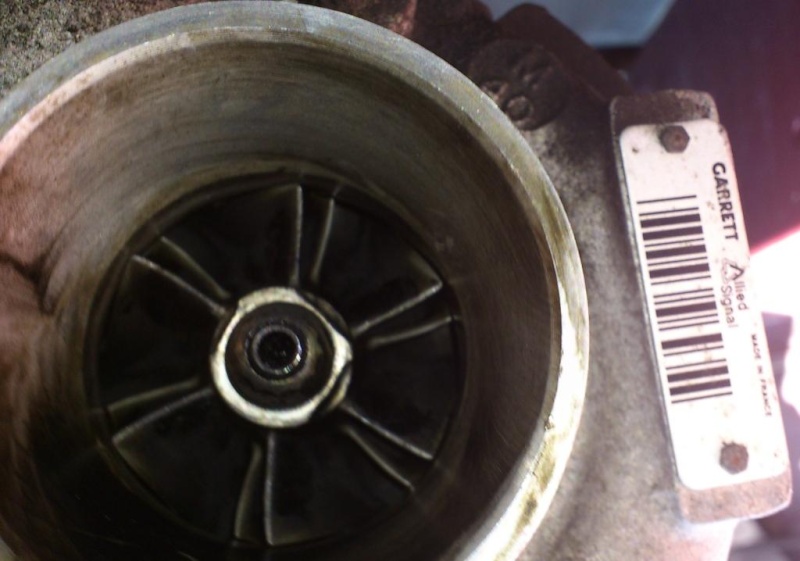

On l'avait déjà vérifié. C'est un turbo de TDS.
DOGAN a écrit :Re,
J’aurais du dire couleur allu. Voici les photos des deux plaquettes sur le turbo. Je pense que c’est pour une TDS, non ? J’ai également fait un test de pression sur le turbo d’origine (celui qui est toujours démonté). Je vois bien la wastegate bougé quand je mets plus de 1.1 Bar. Au début l’ouverture est minime. Quand on arrive à 1.5 Bar l’ouverture devient bien visible.
Messages : 85897
oui....
c'est un turbo de 105 Kw
le tarage des injectr=eurs ne changera rien à la pression, même s'il est clair que la voiture fonctionnera probablement mieux avec des injecteurs "tarés" si ils ont plus de 400 Mkm....
ceci dit, avec ce kilométrage..... le turbo est peut être tout simplement fatigué....
voir aussi si la vis de waste gate n'est pas déréglée....
