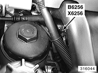

- Messages : 85973
256, X6256
sur boîtier de filtre à huile
B6256 Sonde de température double
X6256 Connecteur de composant (4 broches, noir), Sonde de température double
Numéro à X broches, couleur Désignation
X6256 4 broches, noir Connecteur Sonde de température double
Affectation des broches du connecteur X6256
Broche Type Désignation / Type de signal Branchement /
Indications pour la mesure
1 E/A Signal de téléthermomètre (positif) Boîtier électronique d'électronique intégrée de combiné de planche de bord (IKE)
2 E/A Signal de téléthermomètre (négatif) Boîtier électronique d'électronique intégrée de combiné de planche de bord (IKE)
3 A Température d'eau de refroidissement Boîtier électronique DME
4 M Masse de composant Boîtier électronique DME

- Messages : 85973
- Messages : 85973
il semblerait que ce soit là pièce 9
https://www.realoem.com/bmw/fr/showpart ... 3621703993
vérifie la couleur des fils ^@++

Un GRAND MERCI ! j'avais la sonde sous la main car j'avais eu un problème de température UNE FOIS. Donc je l'ai changée. ça n'était pas la bonne a mon avis. et aucune identification de marque / ref.
J'ai poussé le vice. j'ai changé la sonde, la voiture était bien froide (T°C exter environ 10°C) j'ai démarré , déjà bien plus stable qu'avant, et je suis parti direct. plus d'étouffement du moteur.
Maintenant que ça c’est réglé, à première vue, à froid le démarrage est plsu facile mais j'attends quelques jours pour crier victoire.
La consommation parait aussi bien descendue.
Je penses que Giropinpon est dans le vrai avec la PCV/ CCV. car la climatisation n'a pas un effet franc( voir pas d'effet du tout) sur le régime moteur.
Donc à mon avis, Sonde qui noyait le moteur + fuite à l'admission.... à vérifier dès que je pourrais retirer le collecteur. et changer la valve.
Un grand merci pour votre aide en tout cas.. sans rire, pour le coup il fallait la trouver celle là !
