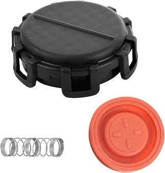

Sur le M62 la membrane PCV , ( positive crankcase ventilation )ou ( CCV closed crankcase ventilation ) bonnet blanc/blanc bonnet c'est pareil
la tienne doit se situer sur la pièce 2 de ce schéma , ça correspond au rond que l'on aperçoit
regardes avec un miroir si tu n'as pas un couvercle comme sur le kit que je t'ai mis en lien
https://www.realoem.com/bmw/fr/showpart ... Id=11_1537

Mervi pour les explications. Je ne cherchais surtout pas à te reprendre vu votre niveau de connaissance sur TOUS sujets
Les prix étaient assez interessant alors j'ai commandé le régulateur et la valve complète.
Concernant le régulateur de ralentis, voici les valeurs:

Je ne pourrais pas changer la PCV sans démonter le collecteur, Ça fait une belle opération de maintenance que je ne peux pas faire en ce moment.
J'hésites a prendre une machine a fumée pour cibler toutes les fuites possibles avant de le déposer.
Si je le dépose, je changerais:
Vanne PCV
Joint associé
Joints de collecteurs
Capteur "papillon interrupteur" (13 63 1 721 456)
Joint papillon ( 11 61 1 729 727)
Le deuxième capteur papillon interrupteur (13 63 1 721 456)
Tous les joints accessibles.
